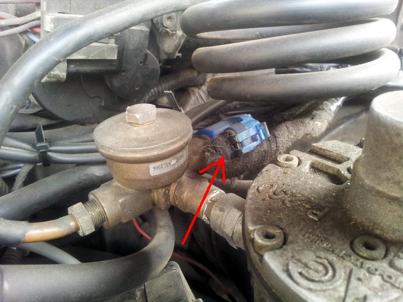

Re: Szarpanie samochodem i inne wymiany i naprawy w Henryku.
2013-09-23, 14:03
Czy to na fotce to ta cewka? A ten zaznaczony kabelek to TEN kabelek? Wypiąć, poczekać aż zgaśnie, rano odpalić (nie zakładać kabelka czy założyć?) na benzynie i patrzeć co się dzieje?
I sorki za jakość ale to tylko telefon.
2013-09-23, 15:06
2013-09-23, 15:25
ano to je cewka (nie mylić z moczową) :D
wypnij kabelek, pojeździj na benie, gaz ma być wyłączony na centralce, zgaś na noc na benie, odpal rano na benie :) i zamelduj
