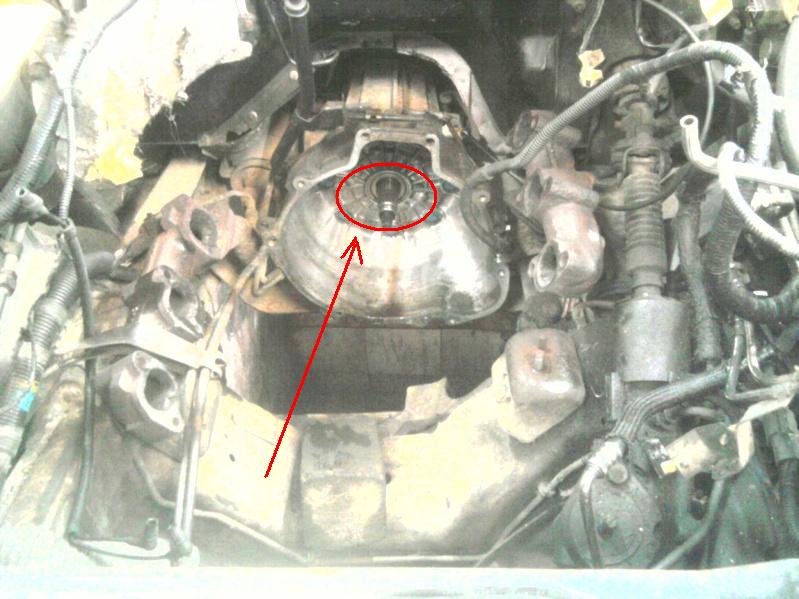

Ze skrzyni wycieka mi olej przez uszczelnienie wału (tak mi to wygląda). Jednak nie tak po prostu, bo tylko gdy skrzynia jest przechylona w dół i wisi bez silnika. Jak jest wypoziomowana to nic nie kapie. Pytanie za za czteropak: To jest sytuacja normalna czy już szlag trafił uszczelnienie i jest do wymiany ? Sprawa pilna bo teraz to pieroństwo blokuje mnie z montażem silnika :/

Der majne funfel Boguś ;-) uszczelniacz będzie uszczelniał wtedy gdy zapniesz konwerter więc zero stresu... ale jak masz wszystko wyjęte to powinieneś już się pokusić o wymianę na nowy (koniecznie) :-)

Jak jest zalana olejem i lekko pochylona kielichem w dół, to zupełnie normalne.

Wielkie dzięki Panowie ratujecie mi skórę, bo z terminem wyjazdu auta zrobiło mi się bardzo gorąco. Gdzieś zgubiłem tydzień :P
Uszczelniacz zostaje stary i wielki duch Explorus będzie nad nim czuwał ;) Pierścieni na tłokach też nie ruszam. Zauważyłem, że u mnie wyciągnięcie jednej części z auta automatycznie generuje wyciągnięcie dwóch następnych i wymianę trzech podzespołów :P Gdzieś muszę się zatrzymać :P
