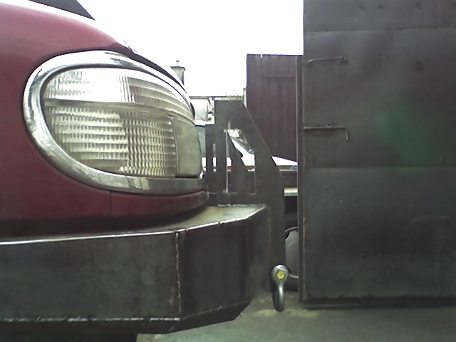

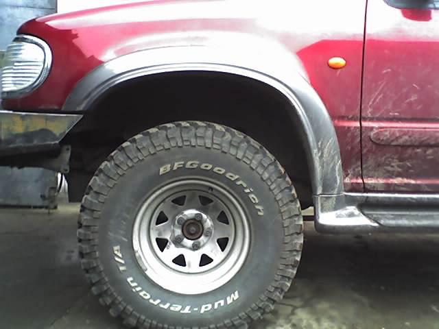

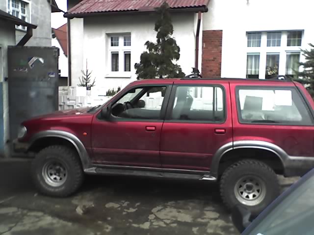

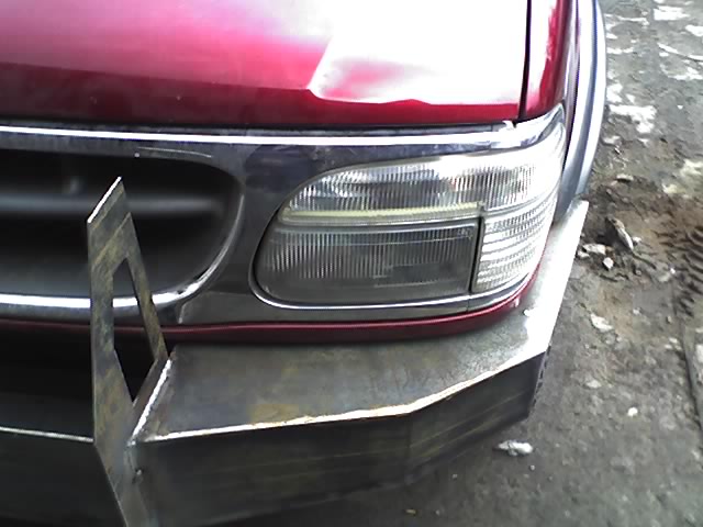

Re: zawieszenie skrzynia biegów body lift zderzak - Rad-T EXII
2008-04-16, 17:46

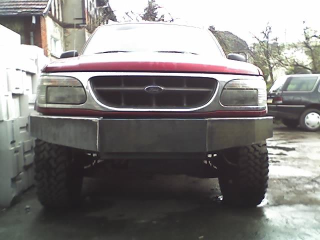

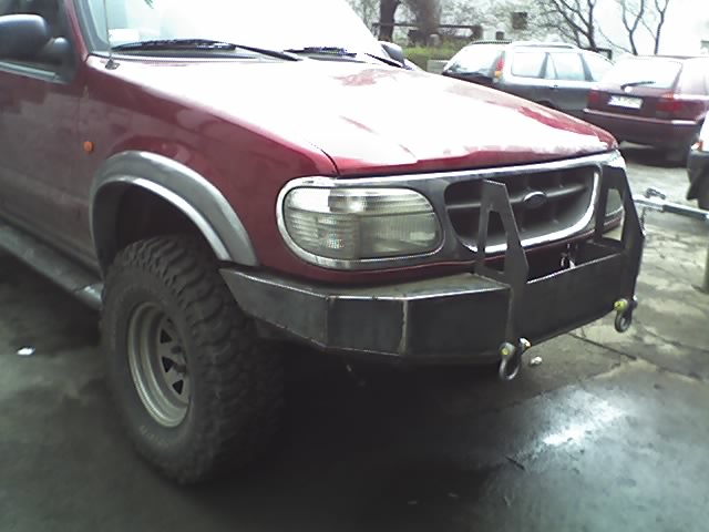

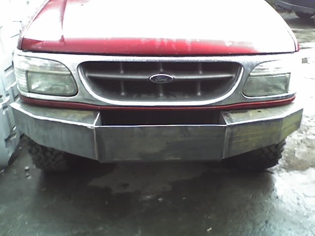

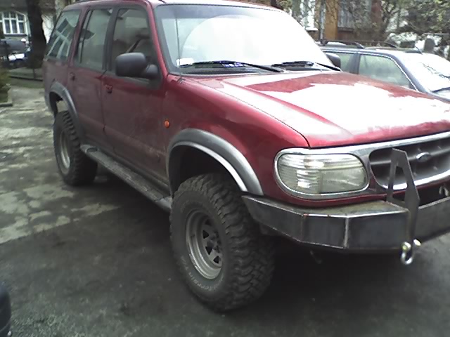

lifcik dokończony,osłona wentylatora opuszczona,była jazda próbna i wszystko gra.
zderzak się robi-narazie biednie wygląda.

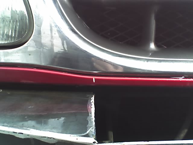

Radek dziabnąłem szlifierką delikatnie ramkę nad zderzakiem(widać na ostatnim zdjęciu)
zrobię zaprawkę i nie będzie mocno widać-sorry :oops: odliczysz sobie od rachunku.

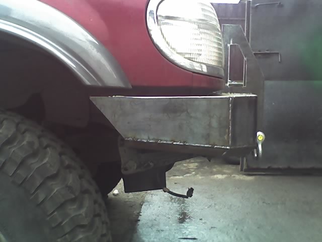

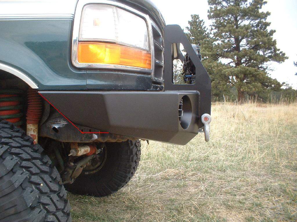

2008-04-16, 17:55
jeszcze jedno czy zderzak z boku ma być tak jak oryginalnie na zdjęciu czy tak jak dorysowałem?
2008-04-16, 18:47
jesli bardzo to nie komplikuje to niech bedzie jak na bronco - zawsze to przy wykrzyzu (i tak minimalnym na IFS ale zawsze) bedzie dalej do takiego naroznika ostrego :)
no a z ta ramka przycieta.. to ja nie wiem ... kurcze no powazna sprawa.... wiesz..
2008-04-16, 20:16
ja pier...ę
cacuszko!
...czy to wcięcie nie naruszy stabilności konstrukcji? :D :P :evil:
2008-04-16, 20:34
jak masz jakieś sugestie co do wyglądu zderzaka to wal śmiało póki jestem na tym etapie.
zderzak na zdjęciach wygląda trochę topornie ale w realu jest w/g mnie ok.skosy po bokach(znaczy te aby zderzak przy kołach był węższy) też wyglądają marnie ale będzie jeszcze dolna część im bliżej boku auta tym cieńsza.

pipki oglądałem i są do bani(znaczy są ok ale mają zagmatfane mocowanie).proponuję żebyś je sprzedał komuś kto sobie takowe stłucze,a ja poszukam niedużych,niedrogich okrągłych halogenów i je wmątuję(jak w bronco)czy robić też mocowanie do górnych halogenów?
jeszcze jedno,czy rejestrację przynitować do zderzaka(w końcu taka ładna i nowa)i czy zostawić miejsce na ramkę pod rejestrację klubową(nie wiem czy będziesz takową montował z przodu.

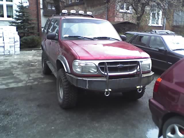

2008-04-17, 18:18

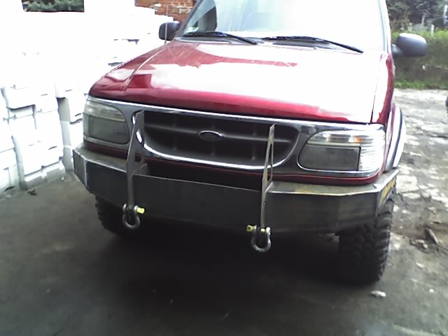

zderzak już prawie skończony.zostały rury,otwory na halogeny,otwory pod hilifta,wykończenia,obróbka i lakier.
zaczyna mi się podobać.
2008-04-17, 19:25
wygladaj zajefajowo :mrgreen: :shock:
pytanie jedno za 100 pkt :) wzmacniales jakos miejsca na szekle ? nie wyjme tych elementow przy pierwszym porzadnym ciaganiu kinetykiem ? :scratch:
