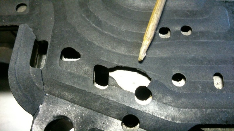

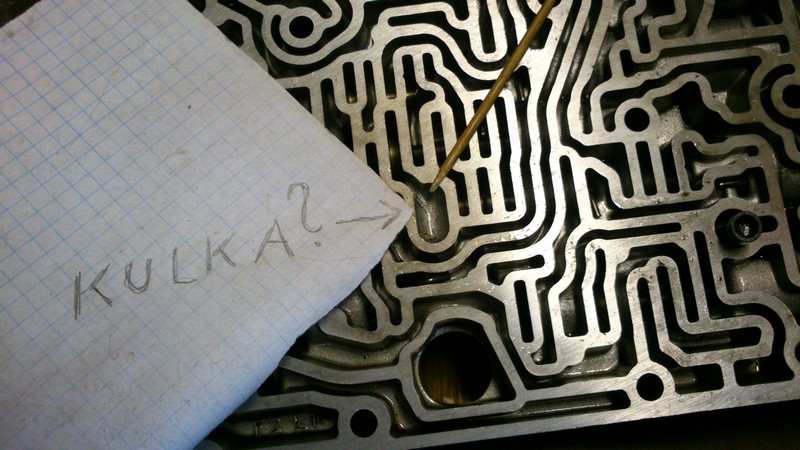

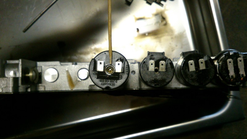

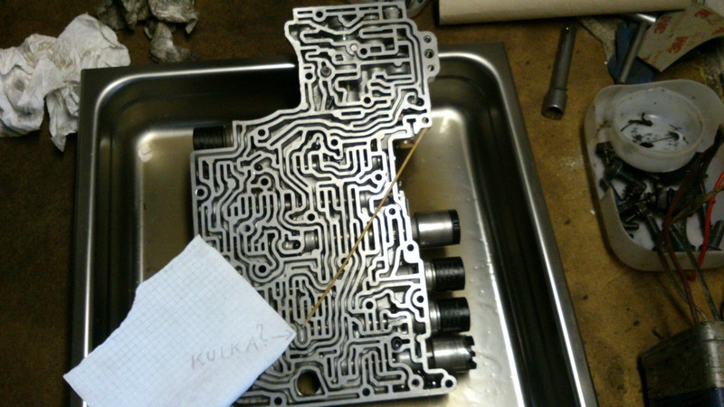

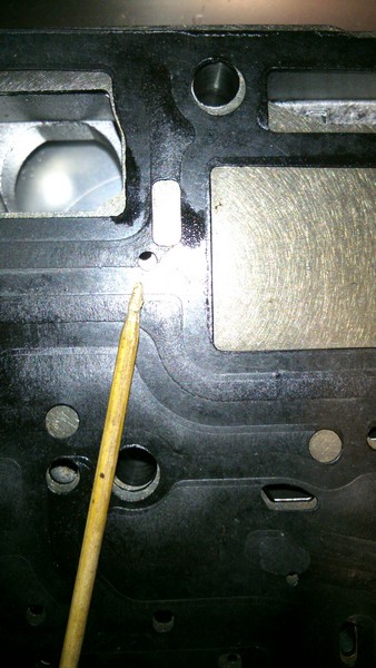

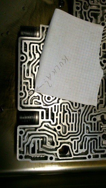

Stanęło na tym że będę przekładał całą płytę sterującą, i po wieczorno nocnej walce z wydłubywaniem płyty z 4R44 kilka pytań:
1- separator lekko przesunięty i zasłania częściowo przepływ oleju w niektórych kanałach ograniczając ich przepustowość. Czy takie małe przesunięcie ma wpływ na pracę skrzynki.
2- Czy takie widoczne uszkodzenia uszczelko papierowej na separatorze kwalifikują go do wymiany ? Wnioskuję że tak.
3- Czy w pokazanuch owalnych miejscach nie powinno być kulki tak jak w innych podobnych co są kulki ?
4- Nie mogłem wyjąć jednego zaworku na początku więc wykręciłem śrubkę na torx, ale nie jest ona od mocowania tylko zapewne jakaś regulacja - jak (ile obrotów ) powinna być wkręcona.
5- Czy w sprzedaży jest dostępny cały separator, czy też można kupić samą papierową uszczelkę. Na stronce midparts nie widziałem separatorów. Czy 5R55 i 4R44 się różnią (myślę że tak)
Do skrzynki 5R55 będzie zakładana płyta od 4R44. Otto fotto:

2015-03-29, 22:58
hm ta śrubka co ją niefrasobliwie wykręciłeś to regulacja ciśnienia zaworu EPC, ustawiona fabrycznie i zalakowana farbą, obawiam się, że trudno będzie wrócić do wartości początkowej
co do kulek weź może się zaopatrz w jakieś atsg od tej skrzyni bo jeszcze sporo dylematów przed Tobą, w swoim temacie Rad-T chyba podawał rozmieszczenie kulek, zaworka i filtra, zapoznaj się...
zrzut z atsg z widokiem na kulki http://i.imgur.com/ghkGMr5.jpg
po wuj chcesz wymieniać separator? wymień uszczelkę górną dolną i wuala
Ostatnio zmieniony 2015-03-29, 23:04 przez Speedo, łącznie zmieniany 1 raz.

Re: Problem z napędem.
2015-03-30, 07:58
