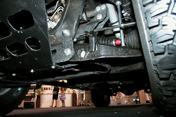

Ja mowilem o czymś takim :-P
lift 1.jpg (69.61 KiB) Przejrzano 5516 razy

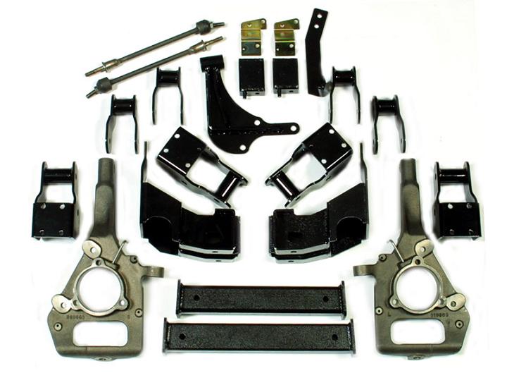

Widzę, ze Superlift pociągnął po temacie i podniósł ceny swoich zestawów... ten zestaw ze zdjęcia numer jeden kosztuje 9000,00zł - i to jeszcze przed kosztami wysyłki.
A oto i on:

No pieknosci zestawik ale i cena tez niegorsza :!: :mrgreen:

Dwójka jest niesamowicie droga do podniesienia. Same blachy to jeszcze nic... drążki kierownicze trzeba przedłużyć... a zwrotnic takich nie zrobi...
