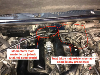

Teraz moim zdaniem dźwięk wydobywa się ze środka/z prawej strony za kolektorem przy ścianie grodziowej. Nie wiem czy filmik to oddaje...

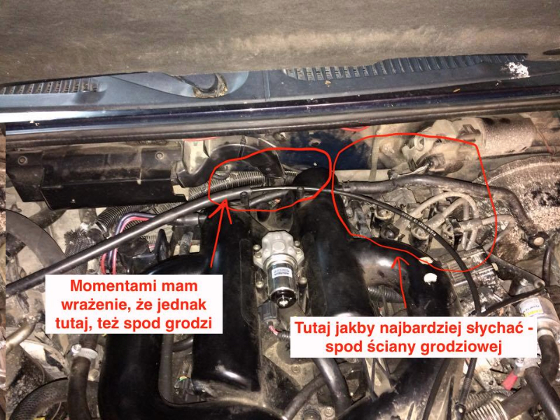

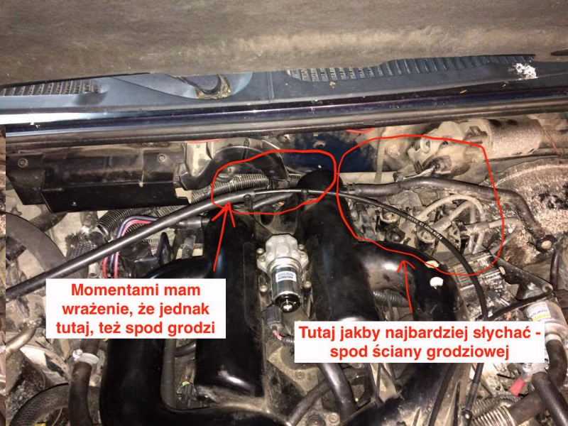

Dodaję też foto i zaznaczam miejsca, gdzie moim zdaniem bardziej to słychać. Ale już nie mam trochę pomysłu :P

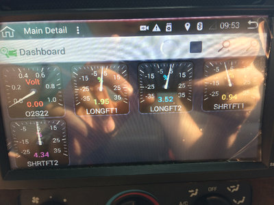

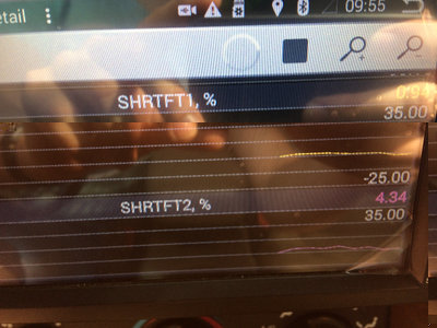

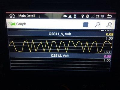

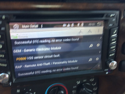

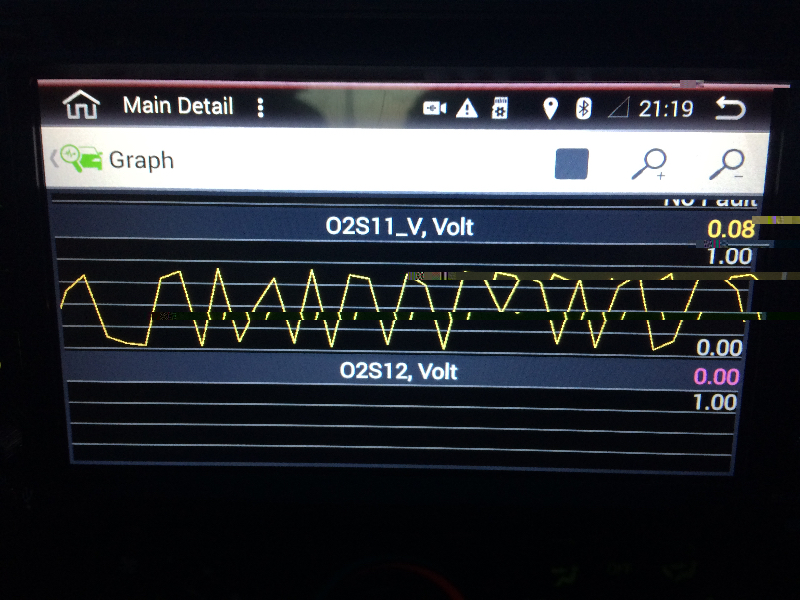

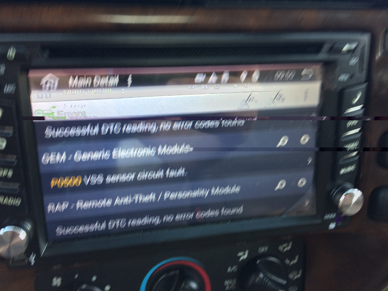

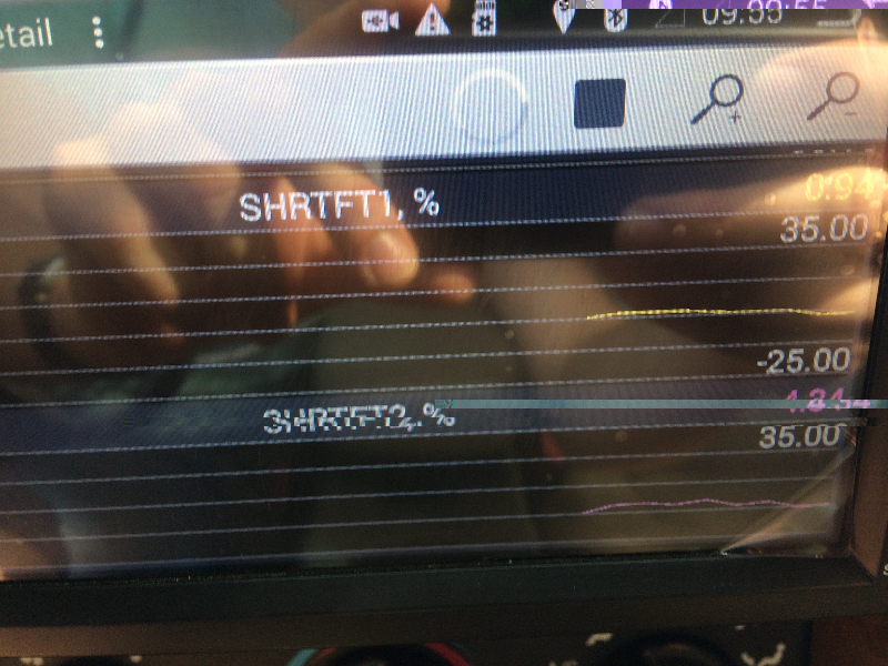

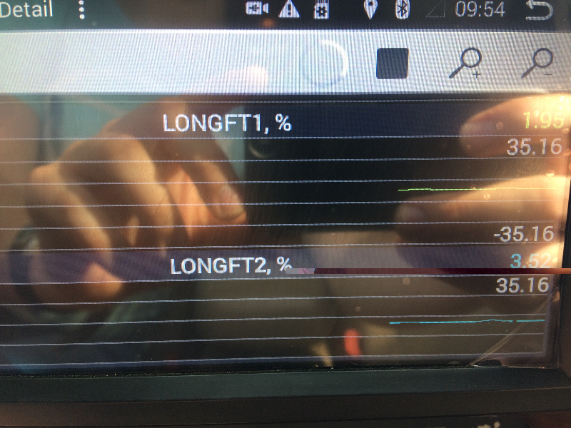

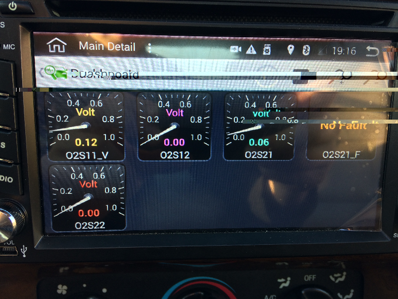

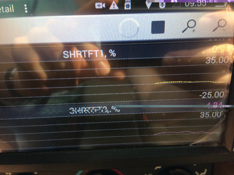

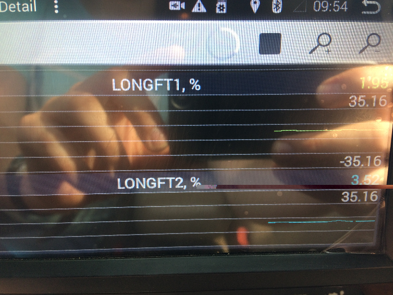

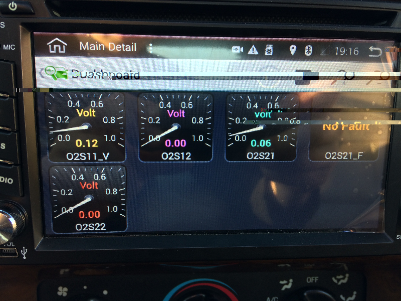

Wczoraj tak jak kamyk pisal zaczytałem napięcie sond, dzisiaj Chciałem korekty paliwowe zczytac...a po nocy nie mogłem odpalić . Paliwa ponad połowa ale stał z górki. Odpalił, wyjechałem przed garaż, zgasł i nie mógł odpalić. I teraz się zastanawiam czy to może być katalizator czy bardziej rozrząd albo inne cuda. Przy takim odpaleniu nie reagował na gaz zupełnie. Wypluł błąd czujnika VSS. Wyglada o tak https://youtu.be/3Ki5mKMpjeo
Wrzucam tez foty z wykresów sond. Macie jakiś pomysł?
