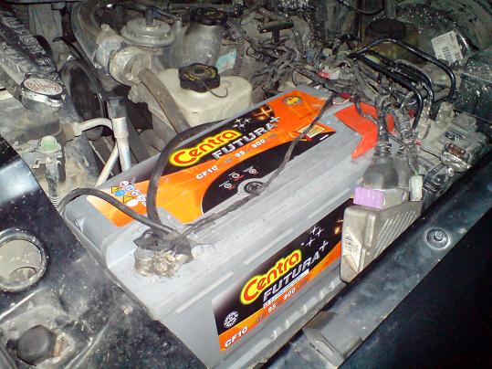

Co do tematu zakładania akumulatora z klemami umieszczonymi po europejsku, to kabelki na upartego starczają, przynajmniej w dwójce. Żeby założyć większy akumulator trzeba trochę pogrzebać, ale też się da i wbrew tu głoszonym opinią alternator starcza na doładowanie pojemniejszego akumulatora - ja mam w tej chwili 95Ah i jest doładowany, mimo że wykorzystuje go od czasu do czasu na zgaszonym silniku do doświetlenia garażu.
Re: Akumulator
2009-11-17, 18:08
Dla niedowiarków wygląda to mniej więcej tak jak na zdjęciu, jeszcze nie był do końca wy pozycjonowany jak teraz ale takie zdjęcie mam pod ręką.

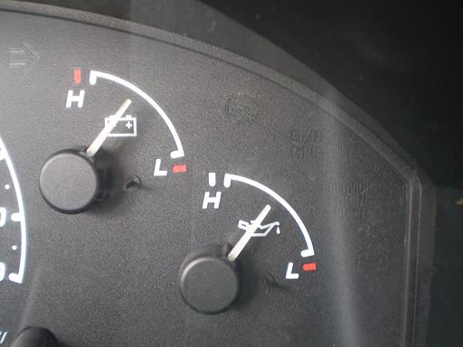

Co do wskaźnika ładowania na desce rozdzielczej....jak to jest naprawdę? Czy on rzeczywiście wskazuje jak jest aku rozładowane ? Bo to mnie nurtuje odkąd padło po raz pierwszy aku.Kreska zawsze była po środku,na cholerę to jest,gdyby pokazywało spadek mocy w aku to by człowiek wiedział,a tak zdechł a kreska jak w połowie była tak jest. Także u mnie nigdy wskaźnik nigdy nie schodził w dół,jedynie od paliwa częściej jest blisko czerwonej kreski :lol:
Re: Akumulator
2009-11-17, 19:15
U mnie jak jest normalne ładowanie jest powyżej połowy, jak miałem problemy z alternatorem to raz był tak jak normalnie, a tak w 1/3 dopiero przy skrajnie rozładowanym akumulatorze kiedy zaczęły wariować wskaźniki (prędkość, obroty, wskaźnik absu, poduszek), wskazówka opadała prawie na min.

Czyli co to oznacza,jeśli u mnie wskazówka nie była ani wyżej ani niżej? Na pewno nie zawiesza się,bo po wyłączeniu silnika wszystkie opadają. Może to jednak nie akumulator winny jest. Proszę o opinię innych,czy u Was też wskaźnik jest na różnych wysokościach

Nigdy wskaźnik nie zmienił pozycji

aleniz, widzę ze zdjęcie zrobiłaś na odpalonym silniku , a to pokazuje napięcie które jest podczas ładowania , i jest to prawidłowe. Zrób jednak prosty test akumulatora , włączając światła bez odpalania silnika na pół godziny i co jakiś czas przekręć kluczyk na pozycje 1 bez odpalania silnika.Wskazówka przy dobrym akumulatorze powinna nieznacznie opaść , natomiast przy padniętym aku wskazówka będzie dość szybko opadać na dół. Przed tą próbą załatw sobie asystę w postaci kogoś z dobrym akumulatorem i przewodami rozruchowymi , bo możesz mieć trudności z odpaleniem auta jak akumulator padnie po tym czasie. Będziesz po tym wiedzieć czy masz dobre aku i czy wskaźnik działa prawidłowo.

A więc test zrobiony. Kupiłam kable mocniejsze(500 Amper),włączyłam światełka i...po 10 minutach minimalnie wskaźnik spadł.po 15 minutach był już blisko L więc wolałam nie ryzykować i wyłączyłam światła. Czy to jest szybkie spadanie wskaźnika? Czyli ewidentnie aku ma już małą pojemność? Bo po tym wszystkim,jakieś 5 minut później odpaliłam Exa,troszkę się zaksztusił ale zapalił i wskaźnik znowu był w połowie. To normalne? Zregenerował się tak szybko po wyłączeniu świateł w ciągu 5 minut?

aleniz, po odpaleniu wskazówka pokazuje prąd ładowania, czyli wniosek że alternator działa. Nie znaczy to że aku się tak szybko zregenerował. Chłopaki dobrze radzą najlepiej podjedź gdzieś niech go pomierzą fachmani.
