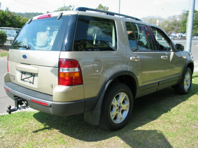

Sposób na tylne lampy jest taki: kupujesz takie jak widać z pomarańczowym migaczem, stopem oddzielonym od pozycyjnej i oddzielnym światłem cofania z Ford Australia...Przednie są asymetryczne jednak świecą asymetrycznie na lewo... jak to przy ruchu lewostronnym.
