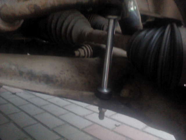

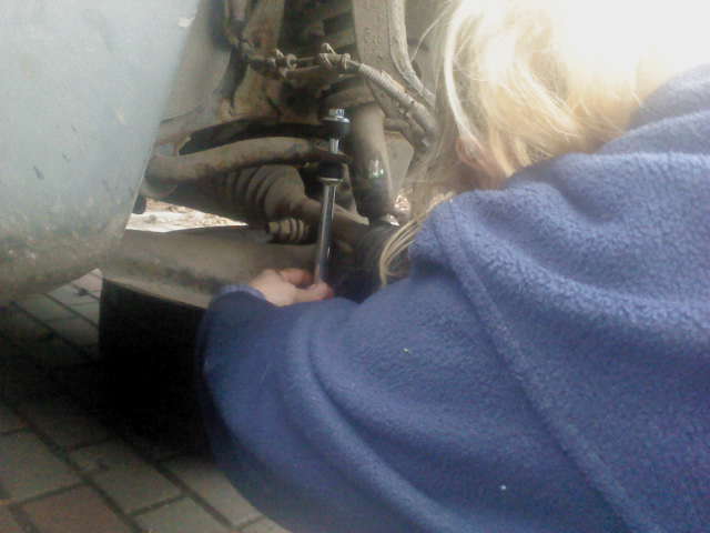

Łączniki wymienione :mrgreen:
Niestety wymieniłam samodzielnie jedną stronę,za druga wziął się wujek :-/
Skończyłam montować łącznik, zakładałam koło gdy na podjazd wszedł taty brat,chyba głupio mu było tak po prostu odejść,zaśmiał się tylko,że teraz kobiety samodzielne są i zaczął działać przy prawej stronie. Mi to pasowało,bo palce miałam skostniałe,jemu szło zdecydowanie szybciej. Na początku myślałam,że dam radę bez ściągania koła i wsunę się z boku,ale niestety nie miałam dobrego pola manewrowania.
Nikt z Was nie pisał,że trzeba wahacz podnieść przy zakładaniu łącznika.Ale to nic,widocznie to nieistotny szczegół. Wspominaliście do jakiego momentu kręcić,ja zostawiłam 24mm gwintu,aż poduszki się płaszczyły. Syn nawiał z zimna,szkoda,ze nie mam więcej fotek.
Niestety nie byłam ubabrana w smarach,za wyjątkiem rąk :lol:
Zrobiłam coś czego nie jestem pewna. Posmarowałam smarem szpilkę i potem nałożyłam tulejkę. Pamiętam słowa taty,że tylko rusek na sucho wszystko zakłada

:clap: :clap: :clap: :clap: :clap: :sugoi: :sugoi: :sugoi: :sugoi: :pada: :pada: :pada: :pada: :pada: Lubię to! Pełen szacun :) Z tm smarowaniem to raczej niepotrzebnie bo nowa śruba raczej nie wymaga smarowania, tulejka w sumie chyba bez znaczenia a gwint też?

Resetx gwintu nie smarowałam,jeszcze by nakrętka zjechała :evil:
Mam nadzieję,że nie zaszkodziłam
nic jej nie będzie :)
Ostatnio zmieniony 2011-12-01, 17:52 przez ulek, łącznie zmieniany 1 raz.
Re: łącznik stabilizatora
2011-12-01, 17:53
No i o to chodziło :D
