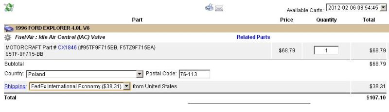

decania a nie lepiej na rockauto.com poszukać? ceny od 23 do 185 dolców. za 69 jest chyba taki jak Ci podejdzie. z przesyłka powinien się zamknąć w jakiejś 100 będzie nowy motorcrafta i chyba pasujący.
