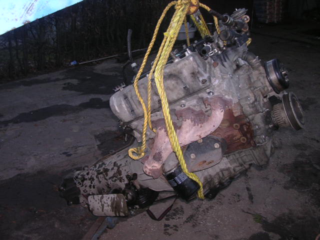

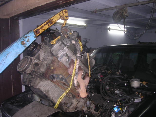

ok motor stoi ładnie na paletce :)
jutro jak Bóg da rozbieramy dalej :)
Daniel a czy wybijałeś brok z tyłu zasłaniający wałek pośredni ?
więcej zdjęć w galerii
wylazł ładnie ze skrzynią
