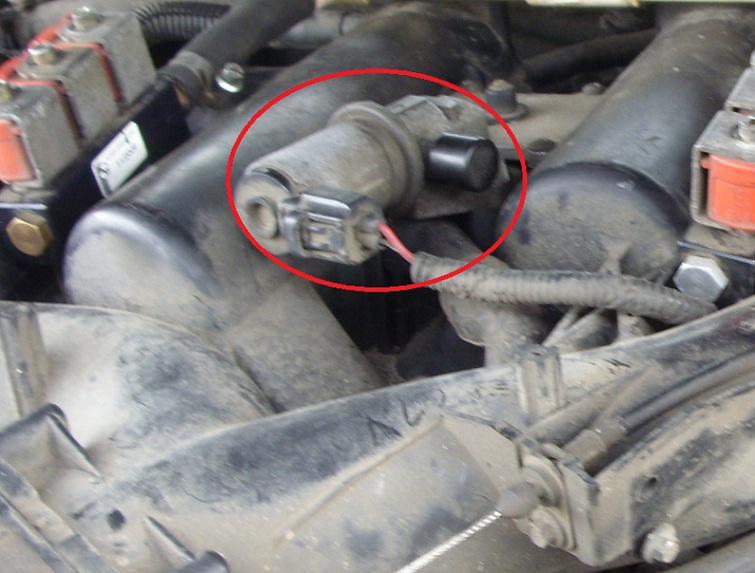

szukaj bandyty na kolektorze ssącym po lewej stronie ( strona kierowcy ) ;-)
Ale pajur ma SOHC i krokowiec jest pomiędzy kolektorami ssącymi pod tym plastikiem z napisem SOHC .

resetx, dzięki za stronkę :)
Krokowiec zdjęty i się moczy
Zanim go zdjąłem wpadłem na pewien pomysł - podkręciłem lekko śrubkę (przy lince gazu) którą podniosłem minimalnie obroty silnika do ok 1000... i - jazda próbna - wszystkie kłopoty zniknęły :)
Nie doś że chodził jak ta lala to przestał gasnąć przy skręcaniu kół na biegu :)
Ale....
Pojawiła się kontrolka silniczka.. :( czyli Check Engine <załamany>
Zgejmuję więc Krokowca i ku wielkiemu zdziwieniu zauważam że ... gdy mechaik ściągał rurę dolotową powietrza (pomiędzy przepłuwomierzem a kolektorem - by dostać się do napinacza) wysunął również rurkę która powiązana jest z krokowcem... pewnie stąd nagle nierówna praca silnika i to ciągłe gaśnięcie :) no i chcek engine ;)
Ach Ci mechanicy - zmontuję wszystko i zdam relację jak już krokowiek swoje się wymoczy :)
I tutaj pytanie - muszę linkę poluzować od gazu - jakie powinny być obroty minimalne na biegu jałowym ? podejrzewam że 1000 - 1100 to za dużo i zbędnie rośnie spalanie.

Założyłem Krokowca, poluzowałem linkę i wszystko gra domomentu aż biegu nie wrzucę... :(
no i kontrolka nie zgasła :(
No nic wyjąłem go ponownie niech się jeszcze trchę pomoczy - to mu na pewno nie zaszkodzi ;)
Oczywiście przed następnym odpaleniem reset - czyli odłączenie aku ;)
Najgorsze to nie wiedzieć za co się złapać... Korkowca można jakoś sprawdzić ? czy to tylko metoda założenia nowego i stwierdzenia czy stary był jednak uszkodzony, czy to jednak nie to.. ?
mastan
Posty: 551
Re: mrugające kontrolki napędów
2012-11-26, 17:32
Krokowca możesz sprawdzić przez odłączenie wtyczki ,na końcówkach gniazda krokowca powinna być oporność 7-13 ohm ,czy dochodzi do niego napięcie sprawdzasz na wtyce ,przy załączonej stacyjce powinno być 10,5-12,5 V .
2012-11-27, 14:52
mastan
11.91 V na wtyczce
opór równe 10 Ohm
To znaczy że wszystko jest dobrze, czy jeszcze niczego nie dowodzi ?
Jest jakiś sposób regulacji minimalnych obrotów - inny niż podkręcenie linki śrubką ? (tą przy przepustnicy)
Na krokowcu jest taka czarna gałka coś ala pokrętło, zauważyłem że może przez nie przechodzić powietrze - lub nie... do czego ona służy wie ktoś ?
