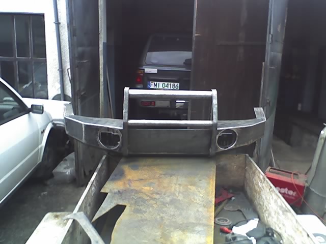

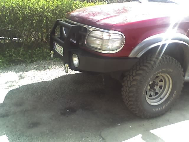

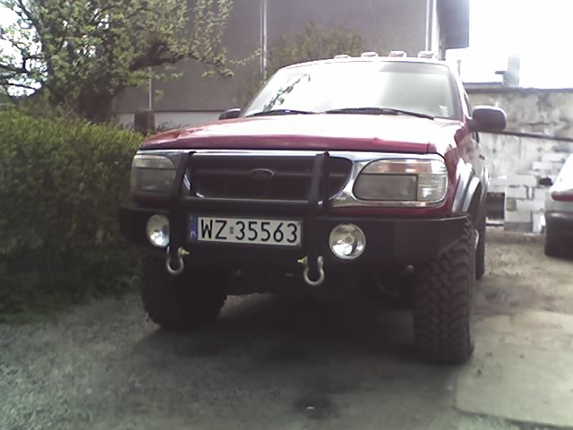

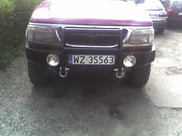

pytanie jedno za 100 pkt :) wzmacniales jakos miejsca na szekle ? nie wyjme tych elementow przy pierwszym porzadnym ciaganiu kinetykiem ? :scratch:
hie hie hie (sorki za to OT), ale to samo pomyślałem, bo wygląda jakby szekle wisiały na kawałku blaszki ;)

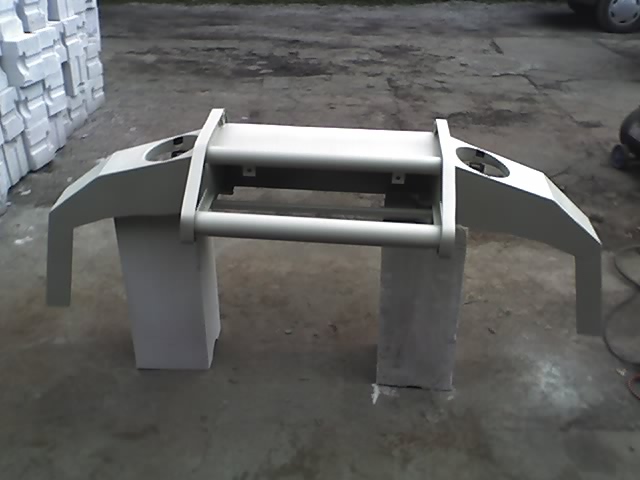

a co z tymi sterczącymi blachami? na pieszego to tak jak żyletka... no i powód żeby dowód zabrać, a samochód na lawetę....
Re: zawieszenie skrzynia biegów body lift zderzak - Rad-T EXII
2008-04-17, 20:39
mikado dawalem przyklad juz zderzaka z tymi blachami - one beda plaskownikiem wykonczone tak jak zderzaki TJM-a wiec mozesz byc spokojny :) i ja tez mam nadzieje :)

szekla jest założona na nakrętkę na klucz chyba 42mm a ta przyspawana jest do zderzaka(przez blaszkę też przechodzi ale tylko dla tego że tak ładniej wygląda) .w tym miejscu od wewnętrznej strony zderzaka będzie jeszcze przyspawany wspornik(między zderzakiem a mocowaniem zderazaka do ramy) aby nie odkształcić zderzaka przy szarpaniu.co prawda atestu na ten zderzak nie ma,ale staram się tak zrobić aby szekla odrazu kogoś nie zabiła.
2008-04-17, 20:42
no i super ;) i wlasnie o to chodzi - mocarnie, wzmocnione etc bo to glowny element tego zderzaka :)

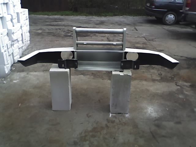

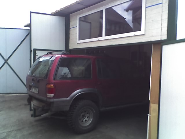

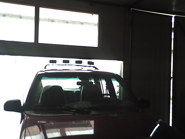

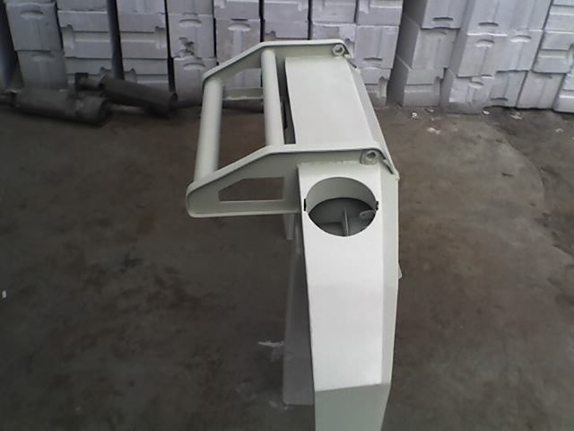

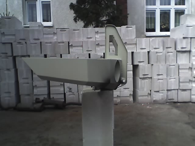

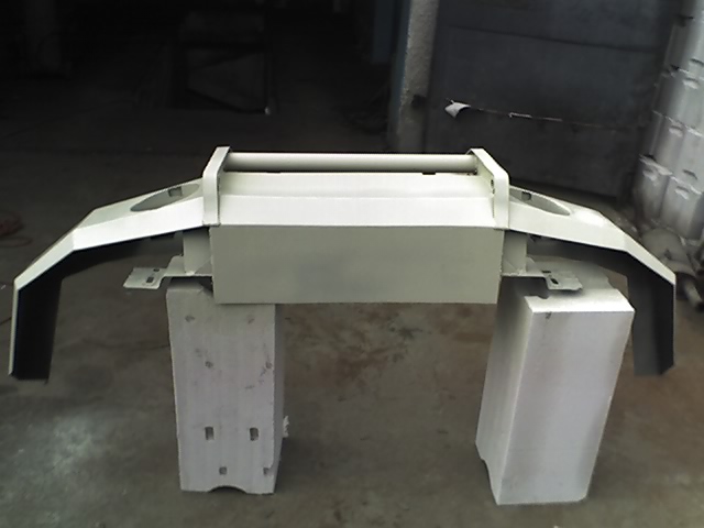

jutro zderzak będę malował podkładem.dzisiaj cały dzień szlifowałem.rano jeszcze zrobię wnęki na halogeny i płaskownik przyspawam do bullbara.pojechałm dzisiaj pospawać wzmocnienia na drugi warsztat bo tam stoi większa spawarka i bezmyślnie wjechałem do środka zapominając że to wyliftowane expo.mało brakowało a halogenów na dachu by już nie było.

no swiatelka by mi pourywal :P
a swoja droga to bede mial podobny problem w swoim garazu ... co prawda nie bede musial jak Bogdan spuszczac powietrza :P ale tez na styk bedzie wchodzil juz teraz...

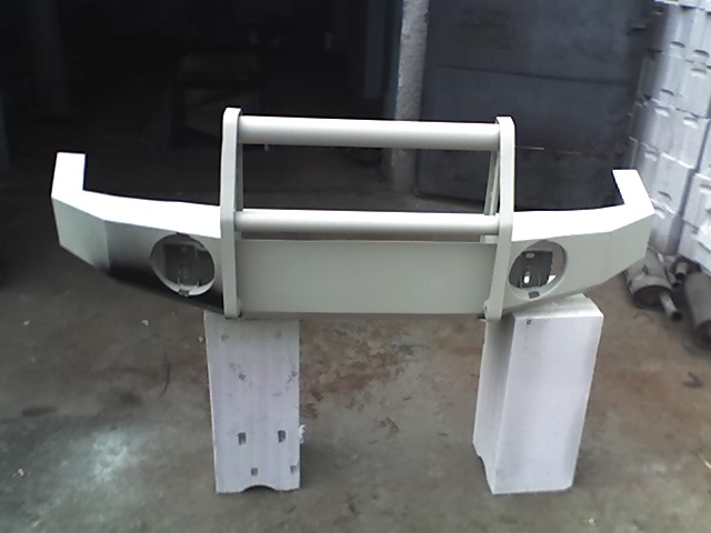

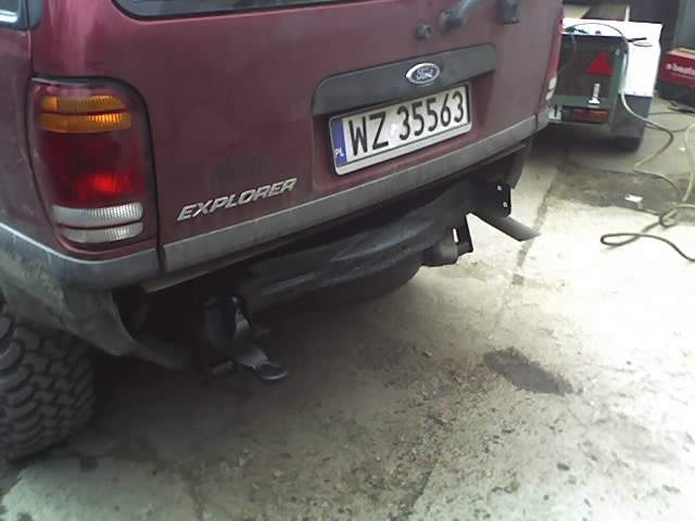

zakonserwowałem tylny pas
dokończyłem zderzak.zostało wyszpachlować i pomalować.
myślałem że się wściekne przy tych wnękach na halogeny-ciężko wyciąć,wyszlifować na gładko spawy.

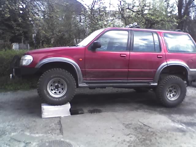

jeszcze otwory pod hilifta ale nie wiem gdzie je zrobić.poza tym na próbę podniosłem auto za ramę tam gdzie mocowany jest zderzak i rama się wygina przy podnoszeniu.będę musiał trochę miejsca nad zderzakiem zostawić żeby nie połamała się ramka nad zderzakiem przy podnoszeniu.

Daniel ale wyglada #$!#*@!@ - a na aucie to juz na bank cud malina - mam nadzieje ze rownie #$!#*@!@ bedzie sluzyl :)

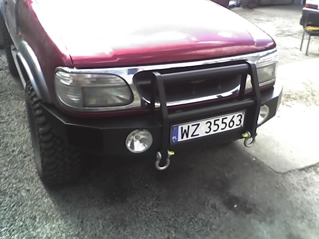

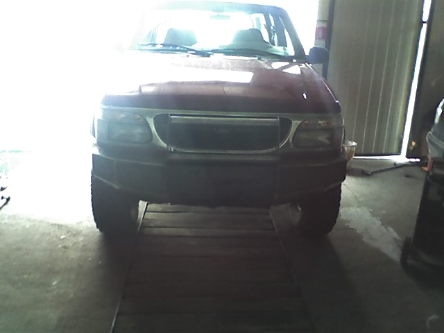

zderzak skończony i zamontowany.zrobiłem osłonę silnika i zamontowałem(nie ma fotki bo padła mi bateria w telefonie)zaryzykuję i jako pierwszy sie wypowiem-wygląda ...eeeee.....normalnie monster pług.klienci którzy kręcą się po placu notorycznie wypytują:co to za auto,jak to działa,ale fajny-pewnie chleje.parę metrów dalej stoi auto lukas ko i nikt nie zwraca uwagi(sorki łukasz)

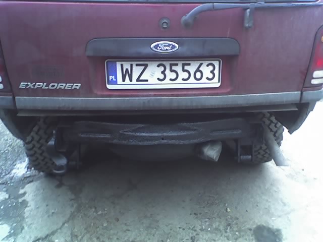

zderzak tylny też zamontowałem i jest o 2 cm niżej niż być powinnien.trzeba się przyglądnąć lub porównać z innym ex zeby zauważyć(i tak jest 0.5 metra nad ziemią).wsporniki do liftu nie pasowały i nie dały się przerobić więc zwiększyłem regulację na oryginalnych wspornikach i podniosłem zderzak o 3cm

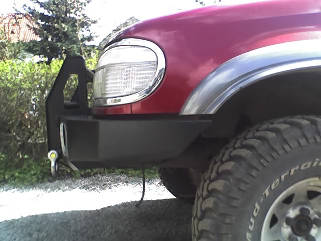

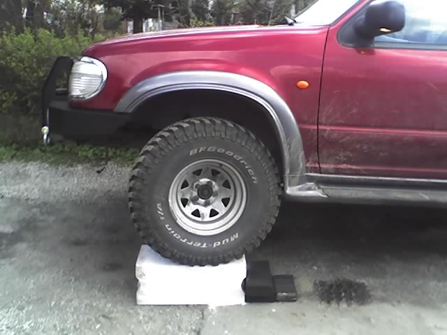

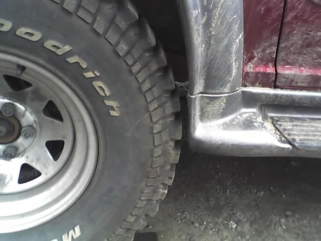

zrobiłem mały wykrzyż na pustaku :-D żeby sprawdzić czy opona nie będzie tarła o plastiki-jest ok.przy niekorzystnie skręconych kołach jest jeszcze 1-1.5cm luzu.
2008-04-21, 18:38
:shock: :shock: :shock:
hehehe to chyba wszystko co moge powiedziec :)
wyglada super :mrgreen: :mrgreen:
mam prosbe jeszcze jakbys sprawdzil Daniel wykrzyz po drugiej stronie tez na przodzie - bo to tam byl nawiekszy problem :) (nierowno cos sa te plastiki)
ale normalnie kopara mi opadla :) - jednak kolor ma znaczenie i teraz w tej czerni ten zderzak wyglada masakrycznie :)
jedno co bede musial zapodac to kratki na halogeny zeby sie za szybko ich nie pozbyc :)
