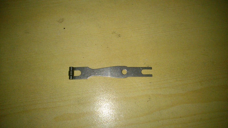

Przygotowałem sobie wszystkie śrubki na jutro, a tu nagle w nich zobaczyłem taki paproszek i nie pamiętam z kąd to do czego, gdzie było i jak zamocować.
O o o - to ten :

haha na ząbkach wybieraka ;-)

No nic mi to nie mówi... Jaki wybierak, co to jest, jak wsadzić i skąd to mi się wzieło...

to co wybiera biegi ;-) jak sie polożysz pod ... i zaczniesz przykręcać płyte to musisz ustawić wybierak do niej ( to do czego linka biegów idzie ) a to jest taka sprężynka dzięki której czuć jak wajchą znmieniasz przełożenia ( te przeskoki ) albricht chiba dał ci servisówke :-/
