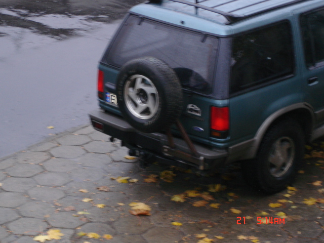

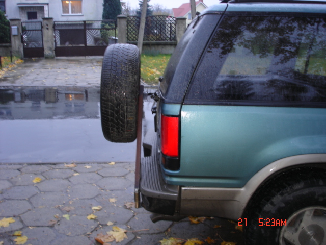

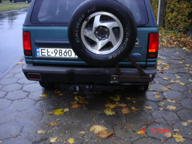

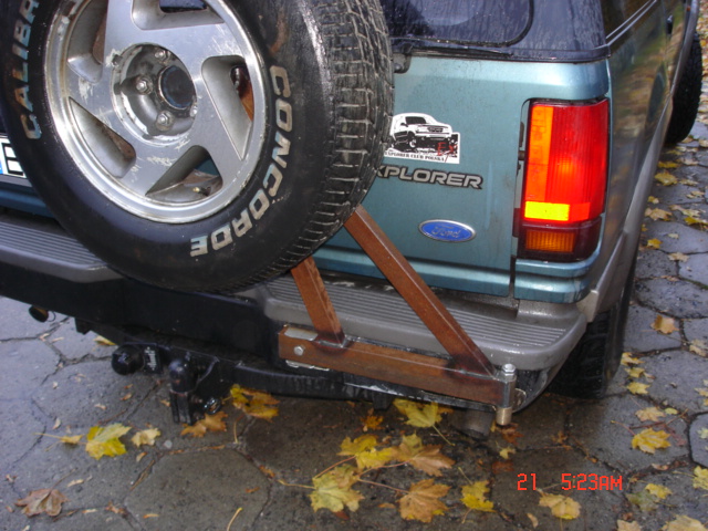

gotowe koło zamotane. dla mnie bomba .
[ Dodano: 2007-10-20, 17:21 ]
foto
[ Dodano: 2007-10-20, 17:32 ]
cd.
[ Dodano: 2007-10-20, 17:33 ]
cd
[ Dodano: 2007-10-20, 17:34 ]
cd.
[ Dodano: 2007-10-20, 17:35 ]
cd
Obraz 001.jpg (152.18 KiB) Przejrzano 8264 razy
Obraz 002.jpg (144.58 KiB) Przejrzano 8262 razy
Obraz 003.jpg (154.55 KiB) Przejrzano 8260 razy
Obraz 004.jpg (145.49 KiB) Przejrzano 8257 razy

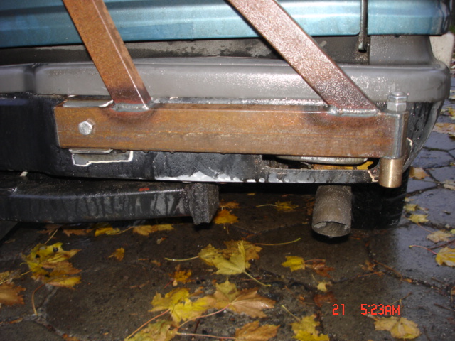

2007-10-20, 19:24
rewelka,
a jak zamocowałeś to do zderzaka?

z prawej strony jest zawias przyspawany a z lewej dwie blaszki ustalajace poziom

Fajnie byłoby zobaczyć foto jak już pomalujesz całość, bo teraz to rozumiem cały uchwyt pewnie jeszcze ledwo z rąk spawacza wyszedł i chyba jeszcze nie jest wykończony?
tzn ostatecznie chyba nie będzie się całość zamykała na śrubę?
Ogólnie bardzo fajne rozwiązanie
2007-10-20, 20:33
to dobre rozwiązanie. Zawsze luzy można "dociągnąć".
2007-10-20, 20:35
...i szału też można dostać pod sklepem jak ci się śruba zablokuje, a żona będzie stała ci za plecami marudząc ;)

na motylka będzie

... tylko jak to jest zamocowane do zderzaka?
wajc83
Posty: 444
Lokalizacja: łódź
2007-10-20, 20:45
pisałem ze czesc zawiasu przyspawane do zderzaka. Nemrod masz ten wzór zderzaka może bym to zrobił. Mam takiego magika ze głowa mała plazmy tigi migi wszystko ma.

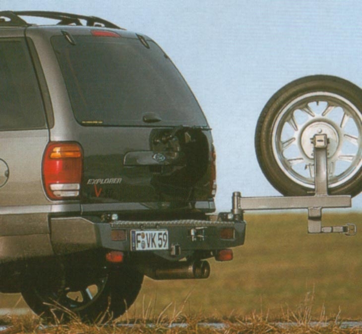

Wajc mam taki sam hak i myślałem o czymś na bazie tego haka. Mam taki projekcik w głowie mocowanie do śrub od sztycy haka tak żeby nie pozbawiać się możliwości holowania.
Koło odchylane na zawiasku na asfalt a nie na bok, ale to tylko taki plan, który pewnie nie dojdzie do skutku (znając mój zapał) :lol:
