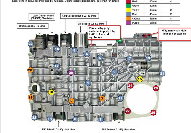

małe wskazówki

Dzięki Mirek. Zaraz robię sobie foto na tel aby mieć pod ręką. :-)

Oczywiście masz też opisaną kolejność dokręcania śrub i ich długości. :-)
Re: Problem z napędem.
2015-04-11, 09:34
A na to nie zwróciłem uwagi. Chyba zaraz na pena i wydrukuję. :-)

przepiękny schemacik ;-) :-)
Bo kolorowy :-D
2015-04-11, 18:58
nie bo czytelny i przejrzysty naprawde mi sie podoba ;-) mysle że warto to do bazy zapodać :chillout:

No to złożone do kupy, a z tą blaszką nawet nie musiałem do Kojota dzwoniś bo Mirka foto pomogło oraz to że zanim wszystkiego nie zanabyłem to stara płyta na miejscu pozostała.

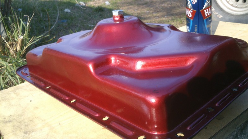

A potem fotka miski czy dobrze zrobiłem.

Ps. Kojot - tak się robi korek spustowy, czy tą nakrętkę należy wspawać od środka aby aż taki dzyndzel mu nie sterczał między kołami ?

Tego kikuta mogłeś dać w innym miejscu, tutaj może zaczepić o cokolwiek i kuku będzie no i nakrętka spawana od wewnątrz. Poprawisz następnym razem. :-)

no ja mam tak ;-) ale to scheda po szczoorku ;-) jeszcze w terenie nie bylem więc o zaczepianiu sie nie wypowiem :-P ale generalnie jak dasz nakrętke w środku to zyskasz 1 cm. :-) a jak będziesz miał zaczepić to i tak zaczepisz :-D :-D idealem byłby korek na ampula z nakrędką wspawaną w środek michy ;-)
