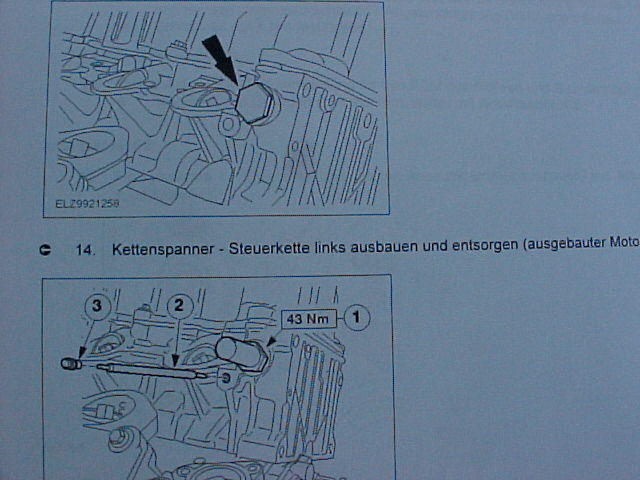

Olej wymieniony na 5w30 texaco, napinaczy nie mam sprawdzonych, bo mechanik nie wiedział o co mi chodzi. Muszę podjechać z rysunkami.

to teraz te napinacze "tylko" do sprawdzenia. Nie mogę znaleźć tej instrukcji jak do nich sie dostać, jakbyś gdzieś miał i miał chwilę, to będę wdzięczna. A jak odkręciłam tą plastikową osłonę, to chyba było za mało...
http://www.explorerforum.com/forums/sho ... =20&page=2
Jak odkręcę klemy, żeby sprawdzić, to nie będzie problemu(czy coś się nie rozkoduje)?
tylko radio :-D
tu w razie czego jak wymienic rozrzad:
http://www.explorerforum.com/forums/sho ... ming+chain

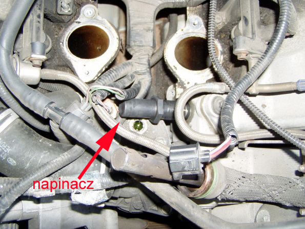

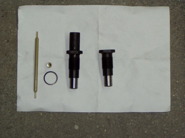

przeczytałem ta długą dyskusję i mam jedno pytanie jak znaleźć napinacz ten z tyłu (może ktoś ma foto ?) i jak go wymienić na ten nowszy długi bo przedni wymieniłem już razem z patyczkiem a chciałbym ten drugi też do tego napiszcie gdzie go można kupić i czy do niego też trzeba patyczek
czy zestaw jaki wymieniłem napinacz + patyczek to taki sam identyczny zestaw będzie do tyłu ?

.....przeczytałem ta długą dyskusję i mam jedno pytanie jak znaleźć napinacz ten z tyłu (może ktoś ma foto ?) i jak go wymienić na ten nowszy długi bo przedni wymieniłem już razem z patyczkiem a chciałbym ten drugi też do tego napiszcie gdzie go można kupić i czy do niego też trzeba patyczek
witaj,
znajdziesz go w tym samym miejscu co w lewej glowicy
(to sa te same glowice tylko o 180° obrócone czyli przy sciance do kabiny)
napinacz jest krotki czyli podobny (ale ma inna charakterystyke)
dostaniesz go w fordzie
patyczka nie potrzeba
