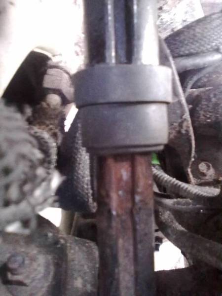

Ja to nie żałowałem odrdzewiacza i pryskałem od spodu i od góry a i tak sruby wykrecały się ciężko i były suche jakbym nic nie stosował. Niżej na zdjęciu widać.
U siebie to pozostawiłem tyłko dwie tylne poduszki przykręcone i podnosiłem od przodu na dwa lewarki. Owszem buda buja na boki i trzeba wyśrodkować względem ramy, ale to nie problem. Robiłem parami po 2 poduszki, można jeden bok apóżniej drugi. Tylko w moim przypadku mogę mieć pewność że buda jest prosto.

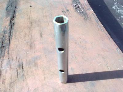

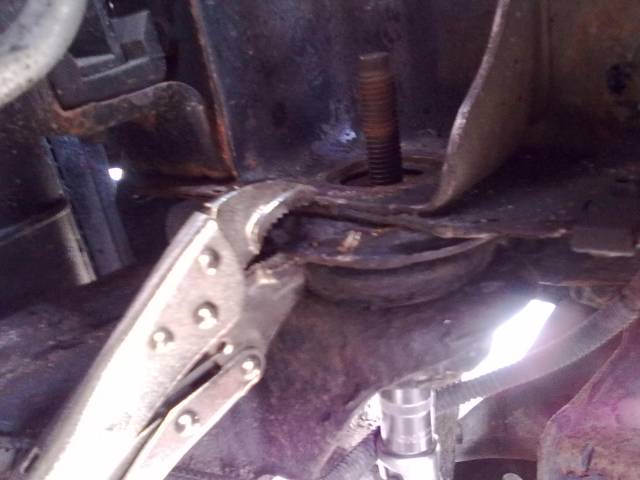

A tutaj dwa zdjęcia jak ja sobie poradziłem
Taki oto kluczyk 10 pomógł mi przy jednej poduszcze która się obracała, z innymi nie było żadnych problemów. Kluczyk wkładamy od spodu w otwór poduszki który jak się przyjrzymy jest sześciokątny, sruba akurat przy koncy nie ma gwintu i jest trochę węższa.
Szczypcami chwyciłem za metalową częśc poduszki, przy odkręcaniu dodatkowo się zapierają o karoserie. Pomogło przy obu stronach.

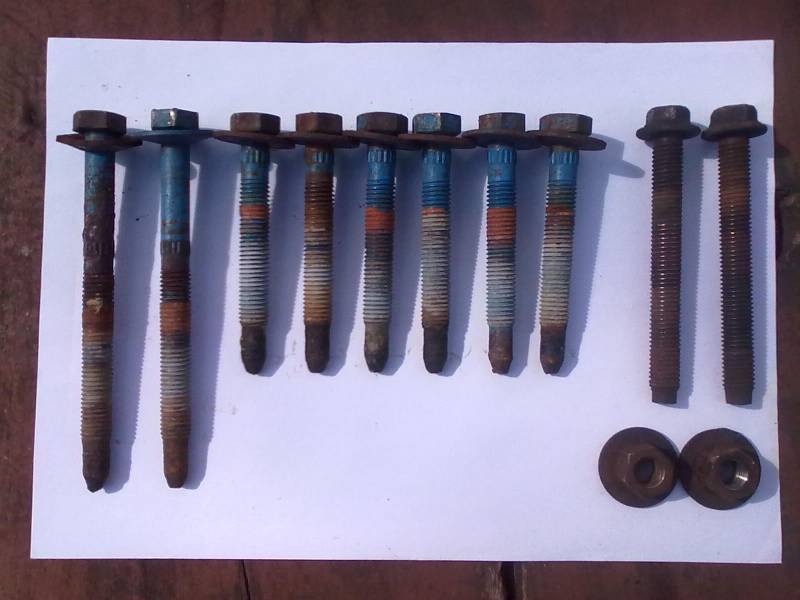

Śruby nadwozia, orginalne:
-od silnika czyli na zdjęciu te z prawej dodatkowo z nakrętkami długośc 10,5cm
-środkowe czyli 6 sztuk długość 9,5cm
-dwie najdłuższe ostatnie w bagażniku 14cm.
Ważne fi 12 i skok gwintu 1,75 (gwint metryczny, czyli jak kto zwał zwykły popularny) Twardość orginalnych śrub 8,8.
Łeb, oraz te dwie nakretki na klucz 18, a te dwie przednie 15.
Nie warto stosować twardszych (np 10,9 12,9). Takie śruby są dobre przy sztywnych połączeniach, a tutaj mamy połączenie elastyczne i warto aby sruba była plastyczna. Twarda śruba szybciej nam pęknie przy takim połączeniu.
W zależności od liftu dodajemy np 5cm.

Większość z was co to robiła to jaką twardość poleca ?
Zgadzam się że 8.8 jest bardziej plastyczna , ale chodzi mi o to czy nie za bardzo "giętka" będzie z tego powodu że będzie 5 cm. dłuższa ?
A czy z kolei np. 10.9 nie będzie za krucha i groziła pęknięciem ?
Nadchodzi godzina "W" :eek:
Re: Body Lift 2-3"
2012-04-24, 21:43
8.8 wystarczy nie ma co przeginać :)
Re: Body Lift 2-3"
2012-04-24, 21:58
Dzięki Adam.
Ale wyżej na fotce widzę że całe mają gwint - czyli mogą takie być i podczas pracy w podusiach nie będą tam nic piłowały ?
Wcześniej chłopaki pisali że gwintowana część jest mniejsza,a ja jak rozbierałem wycięte przednie poduszki to tam też był tylko gwint na końcu, a na fotkach co wstawiłem były dość wytarte/przetarte, więc jednak to pracuje? :eek:
Re: Body Lift 2-3"
2012-04-24, 22:08
Przednie śruby muszą mieć pełny gwint bo wkręcane są od spodu. Co do tych 6sztuk to wystarczą 15cm i ja gwintowałem do połowy.
Re: Body Lift 2-3"
2012-04-24, 22:16
Czyli kupuję takie jak oryginały + 5 cm.
Nie będą całkiem nagwintowane, więc sam dogwintuję i gra muzyka.
