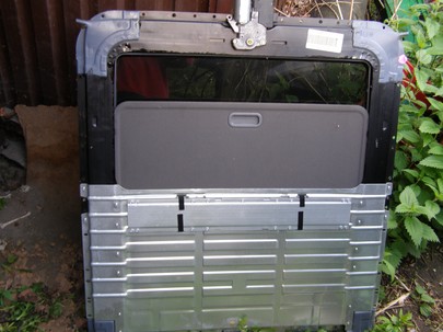

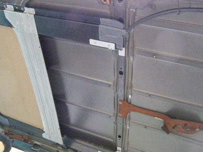

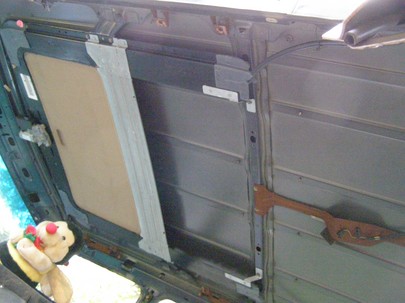

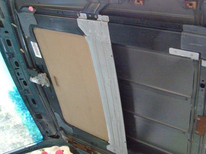

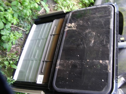

Jakby brak było fotek, to mogę porobić: mam dach ze zdemontowanym szyberdachem, sam szyberdach luzem oraz na innym aucie dach z szyberdachem bez podsufitki. Jak chcesz to jutro po pracy zrobię co trzeba. Mam chyba jeszcze ze 4 sztuki.

Przesyłam fotki. Są może trochę z kiepskiej perspektywy więc trzeba się wczuć - były robione z okolic tylnych lewych drzwi. Jak się dobrze przyjrzeć, widać sposób mocowania i wyprowadzenie rurek (w każdym rogu po jednej).
