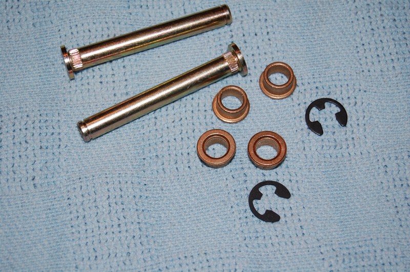

W związku z tym, że moje drzwi obwisły do tego stopnia iż przestały się zamykać bez podnoszenia bo rygiel nie trafiał na zaczep.
Wprawdzie starałem się na tę okoliczność przygotować kupując wcześniej zestaw naprawczy sworznie z tulejkami do zawiasów ale okazało się, że to nie takie proste.
Żeby wymienić sworzeń trzeba odkręcić zawiasy żeby dostać się do nakrętki górnego zawiasa znajdującej się wewnątrz słupka potrzeba odciągnąć deskę rozdzielczą i zaczyna się zabawa :cry: :oops:
może ktoś ma jakiś sposób jak rozpiąć wiązki drzwi wewnątrz słupka :?:
zestaw sworznie z tulekami
