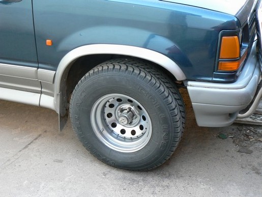

przymierzam się w końcu zabrać za wymianę kół tylko teraz mam pytanko
Mam metalowe felgi, do których niestety nie mam dekielków.
Czy w EX I mogę je założyć bez dekielków tak jak np. Radek ma założone?
Jeśli tak to co robi się z tym gadżetem - ze sprzęgiełkiem - tzn mam to zdjąć czy zostawić? Wiem może to głupie pytanie, ale wolę zapytać "na wyrost" zanim zabiorę się za kręcenie.

w Explo I zakładasz felgi na sprzęgiełka... potrzebujesz ich do jazdy 4X4 - przód składasz bez dekielków a tył jak chcesz, może być z dekielkami albo bez, nic się nie stanie.
w Explo II nie ma sprzęgiełek i dlatego Radek ich nie ma.

hubi co do dekielków centralnych ja zrobiłem tak jak na zdjęciu
