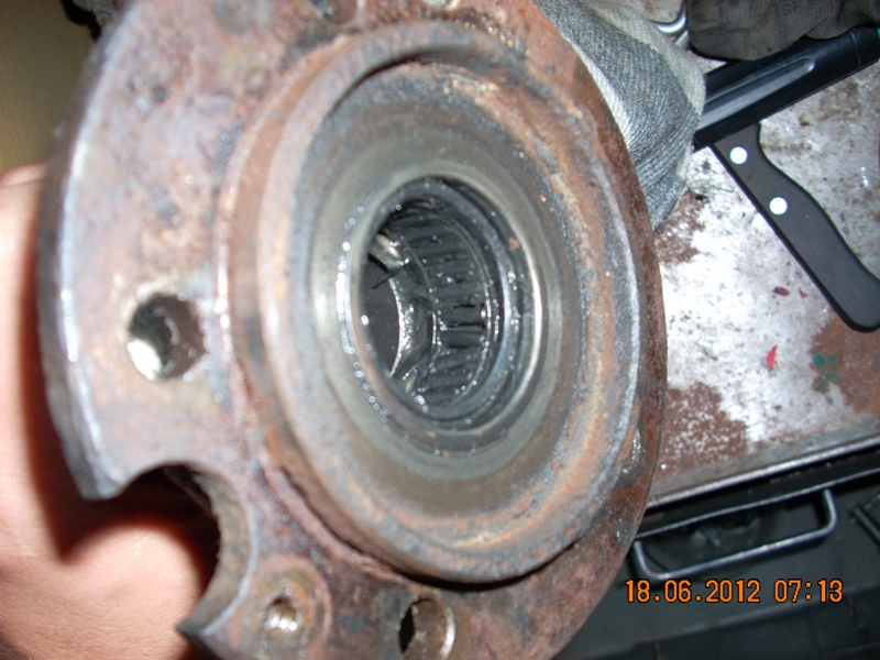

Witam :-) zauważyłem dzisiaj, że prawa półoś mostu przedniego ma duży luz i tak jakby wychodzi z piasty i trochę się tłucze:-/ rozebrałem to wszystko zdjąłem piaste i widzę że mam rozwalone to łożysko igiełkowe w zwrotnicy od strony wewnętrznej :-( moje pytanie gdzie mogę takie dostać bo wiem że w rockauto ale może ma ktoś wymiary tego łożyska?? a druga sprawa to czy jak już to wymienię czy półoś będzie nadal latała czy będzie się już trzymać???co za to odpowiada??? wcześniej miałem automatyczne sprzęgiełka i tam było takie zabezpieczenie co by się ona nie cofała a teraz przy manualnych tego nie ma :?: wg mnie to półoś powinna mieć trochę luzu ale ile?? Będę wdzięczny za pomoc ;-)

prawa półos nie powinna wychodzić z piasty. jeżeli u ciebie jest luz wzdłuzny to mogą byc dwie przyczyny rozwalony krzyżak, lub brak zabezpieczenia (C-klips) w możcie.
Spróbuj wejść pod auta i spróbuj ja przesunąć w moście, tak jakbyś ją chciał wyjąć. Jeżeli będzie wychodzić więcej niź 1-2 mm to nie masz tego zabezpieczenia. Szkoda że nie wrzuciłeś fotek uszkodzonego łożyska igiełkowego, bo teoretycznie nie mozna go uszkodzić luzem wzdłuznym. Na początek jednak sprawdź stan krzyżaków
A i jeszcze. Sprawdź jak wygląda wieloklin na osi

tych łożysk w Polsce nie uświadczysz ani zamienników ciężka sprawa a jak tak będziesz jeździł to zkopane łożysko wyfrezuje ci półośkę :-/

Próbowałem tak jak piszesz wyjmować z mostu półoś i tam jest tylko taki minimalny luz ale nie wychodzi. Ruch wzdłużny zaczyna się dopiero na tym właśnie wieloklinie pod tą gumą a tego jescze nie sprawdzałem :-/ krzyżak półosi nie jest jeszcze taki zły i też tylko minimalny ma luz a wrzucę zdjęcie tego łożyska.
Nie wyciągałem go jeszcze bo nie chcę żeby się rozwaliło do reszty a tak może się uda coś pomierzyć
tak jakby brakuje jednej igiełki

To nie sprzęgiełka tylko właśnie to głupie łożysko :-/

Łozyska szukaj z dawcy, albo zamawiaj z za wielkiej wody. Napisz do Yankesa. On tu jest od spraw beznadziejnych :-D

szukaj dawcy tak jak pisze rafbor1973 a łożysko i tak ściągnij na zapas :mrgreen:

A może ma ktoś cały ten kielich jak w zdjęciu wyżej na zbyciu??? :-) oczywiście ze sprawnym łożyskiem ;-) kurka nie miało się to kiedy wys...ć jutro muszę jechać w trase i auto będzie stało pewnie aż do poniedziałku...

oj Damian1737 weź pod uwagę, że samo łożysko może nie wystarczyć ;-) zbadaj stan samej półosi bo jak tak wyciachane łożysko to i półoś też tak może wyglądać :-/
a do tego jeszcze dochodzi piasta koła w miejscu osadzenia łożysk stożkowych koła tam przy dużym luzie też może być wrąbane 8)
ja bym obstawiał za używaną całą piastą :albino: :chillout:
