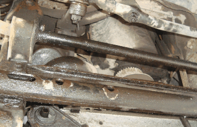

Zdjęcie nr 1 - Cała ta chłodnica taka mokra??? na górze też sie coś dzieje??

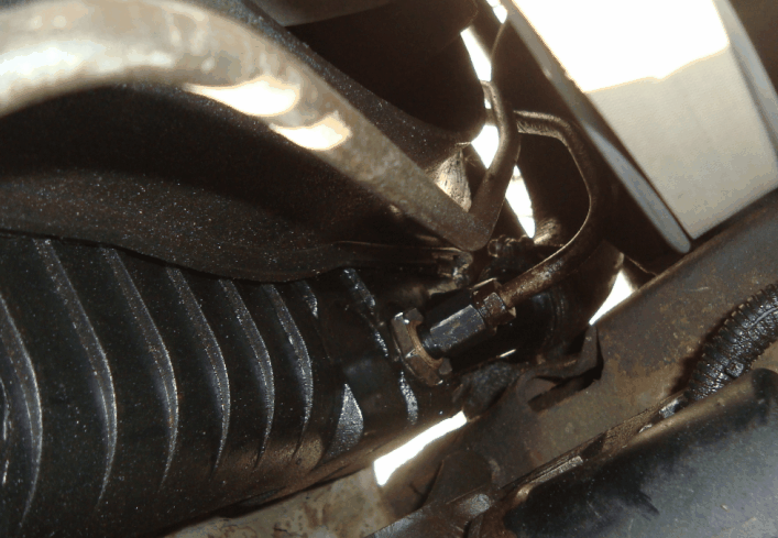

Zdjęcie nr 2 - Spróbój uszczelnić tasmą silikonową lub silikonem termicznym, jak nie pomoże to niestety wymiana chłodnicy.

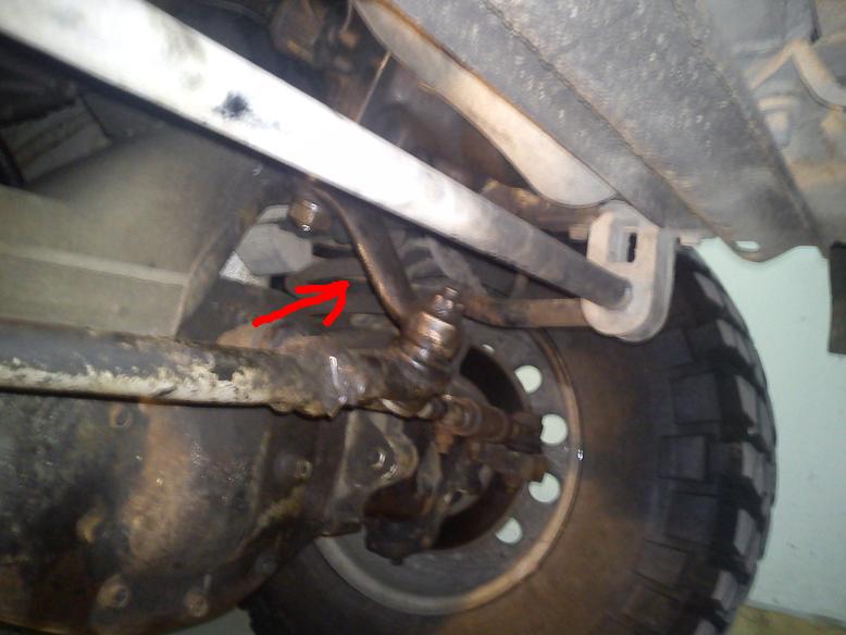

Zdjęcie nr 3 - Strasznie to uwalone. Za dużo płynu do wspomagania, albo kręcisz bez odpalonego silnika. Kręcenie na "sucho" często powoduje wywalenie płynu przez korek :-/

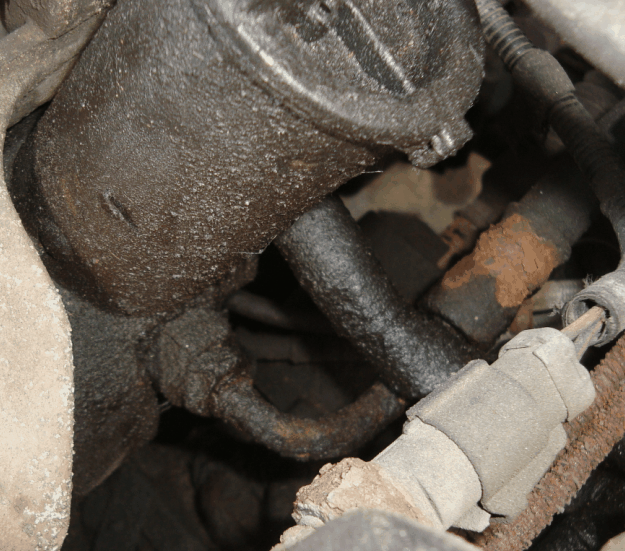

Zdjęcie nr 4 - Zdjęcie odwrotnie, ale widzę że masz suchy jęzor od przekładni kierowniczej, a to przewaznie tutaj cieknie, więc ze wspomaganiem nie jest tak źle :mrgreen:

gdzie ty widzisz suchy jęzor może jeszcze z niego nie leci jak z kaczej d.....y ale suchy nie jest :-P
Re: wyciek
2012-06-23, 23:08
Ja tam widzę że jest suchy :mrgreen:

Zdjęcie nr 1 - Cała ta chłodnica taka mokra??? na górze też sie coś dzieje?? -> nie na gorze czysta jak dziewica
Zdjęcie nr 2 - Spróbój uszczelnić tasmą silikonową lub silikonem termicznym, jak nie pomoże to niestety wymiana chłodnicy. ..Przygotuje nowa chlodnice. Na zime planuje piaskowanie ramy i lakiernika....wiec i mechanik bedzie mial zadanie. Auto teraz bardziej parkuje niz jest uzywane ( jesli juz to po asfalcie ).
Nie krece na sucho..przynajmniej ja nie krece. Moze za duzo plynu.
Zdjęcie nr 4 - Zdjęcie odwrotnie, ale widzę że masz suchy jęzor od przekładni kierowniczej, a to przewaznie tutaj cieknie, więc ze wspomaganiem nie jest tak źle..Bardzo latwo / lekko chodzi wspomaganie. Bylem bardzo zdziwiony jak lekko.

chetnie pomoge..ale powiedzcie gdzie ten " jezor przekladni "...na fotkach...?
Zaznaczyłem czerwona strzałką o co chodzi. To ta laga co porusza drążkami :-D
