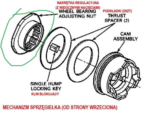

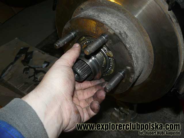

Przy wymianie łożysk, okazało się, że pęknięta jest lub pękła w trakcie zdejmowania nakrętka regulacyjna łożyska. Nie wiem kompletnie czy da się ją kupić w sklepie z częściami czy pozostaje szrot i używka... dlatego proszę o jakiś kierunek, działań. Mechanik coś szuka ale zależy mi na czasie. Załączam fotki zapożyczone z innych wątków (Hubi nie gniewaj się;P).
Mój Ex to 1994 rok, podobno od 1995 sa już inne rozmiary. Mechanik zmierzył średnice chyba i wyszło mu 41mm.
Pozdro
wspomniana nakrętka na żywo
zaznaczone na zielono

wszystkie EXI mają identyczne te nakrętki, co do jej pęknięcia to chyba ktoś chciał ją odkręcić bez wyjęcia klinu :-P

Powinien mieć ktoś kto zmieniał sprzęgiełka na manuale, bo wtedy ta nakretka jest zamieniana na dwie inne. Nie pamiętam dokładnie ale ja chyba obie przekazałem koledze Desmo

Dzięki atosal, ale kolega Morfeusz453 już wysłał pocztą:D więc sprawa załatwiona. Chociaż zaczalem się zastanawiać, czy nie założyć od razu manuali, bo idąc za tym co napisał kolega rafbor ta nakrętka nie jest potrzebna i jest zmieniana na dwie inne?? dziś oglądałem takie manuale ATMza 680 zł, i widziałem tam dwie takie grubsze nakrętki regulacyjne a pomiędzy nimi nie wiem czy to podkłdka czy tez jakaś nakrętka podziurkowana. Zastrzegam sobie prawo do mylenia pojęć :D
Dokładnie o tym pisałem. Pierwsza nakrętka dociska łozysko i ma taki wypust. ten wypust wchodzi w otwór na tej podkładce, która dodatkowo ma w otworze swój wypust, który wchodzi w wycięcie (tam gdzie jest klin obecnie) i blokuje odkręcanie, a druga nakrętka dociska podkładkę
Nie wiem czy dość dokładnie to opisałem.... :-/
