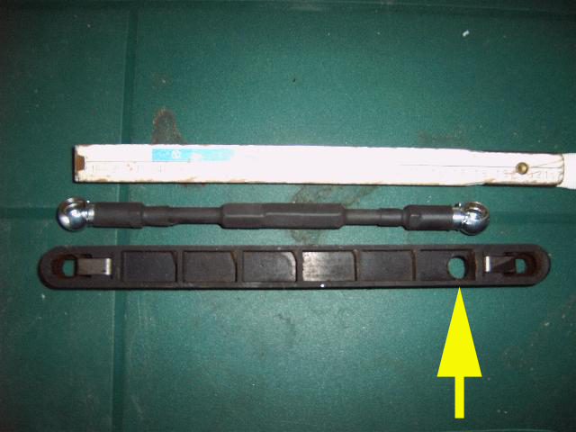

stawiam na to ze wsykoczyl "czujnik" z bolca - czyli ta poprzeczka ktora daje informacje na jakiej wysokosci (obciazeniu) jest aktualnie auto - po jakims czasie wyrabia sie tam miejsce w ktore wciskany jest bolec i po prostu wypada to powodujac zapalanie sie kontrolki nivo.
poszukaj na forum fotek od nivo to zlapiesz w czym problem :)

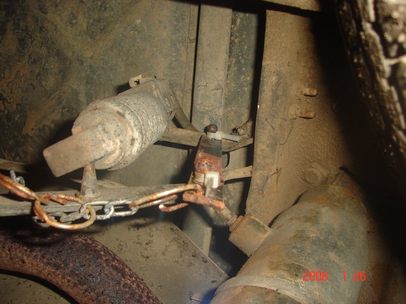

Albo pekl wspornik tak jak u mnie.Zalozylem plaskownik z wywierconymi otworami i zabezpieczylem opaskami elastycznymi.Dodatkowo zabezpieczylem wspornik lancuszkiem wrazie jakby spadl gdzies po drodze. Zara zrobie fotke i wkleje.
[ Dodano: 2008-01-26, 16:33 ]
Samoroba

to teraz jak jedziesz to jakby stado krów ktoś pędził (łańcuszek nie dzwoni ?) :-P
Re: Zapala się kontrolka od nivo
2008-01-26, 21:49
:mrgreen: Dzwoni,ale tylko troszeczke :mrgreen:
[ Dodano: 2008-01-26, 20:53 ]
wole zeby dzwonil jak ma sie komus w przednia szybe wbic :eek:
Ten orginalny wspornik pekli swiecila sie kontrolka nivo,wiec dorobilem wspornik tak zeby dupke podnioslo i jest ok.
Niestety amorki do wymiany bo opada jak stoi. :cry:

przynajmniej nikt pod auto ci nie wejdzie, bo się zacznie rozglądać co tak dzwoni :)

fotomysz, :mrgreen: :mrgreen: to nie jest 20kg-mowy lancuch,tylko malutki,cieniutki lancuszek :mrgreen: :mrgreen:

Wyskoczył mi łacznik z tej kulki okrągłej i muszę jakoś tak to zamontować aby to sie nie powturzyo.
Myslałem aby zamontować metalowy drążek z dwoma kulistymi końcówkami tak jak to zrobił Manius
W kazdym razie na szczęście to tylko łącznik ufffff :-D
