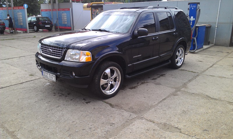

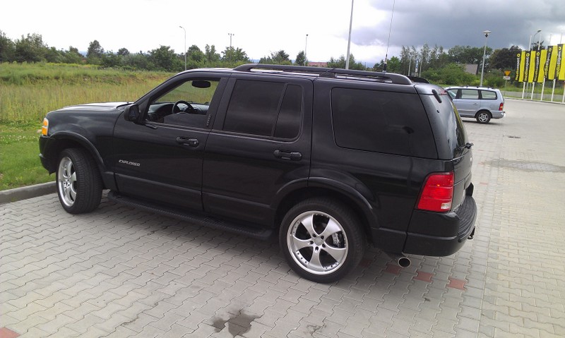

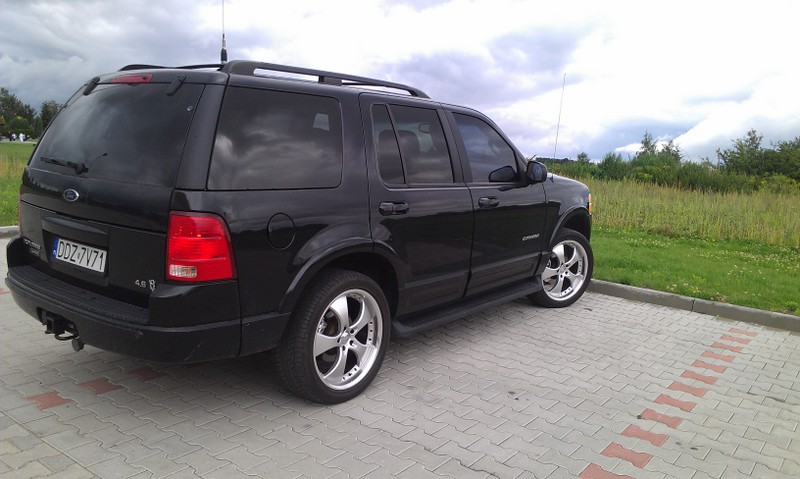

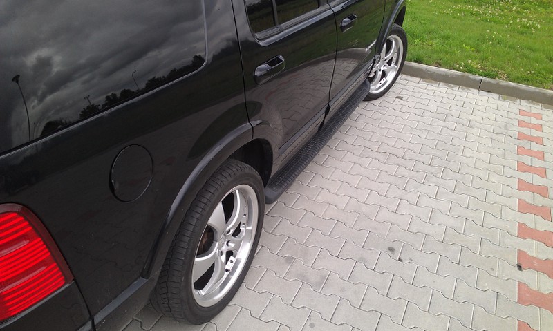

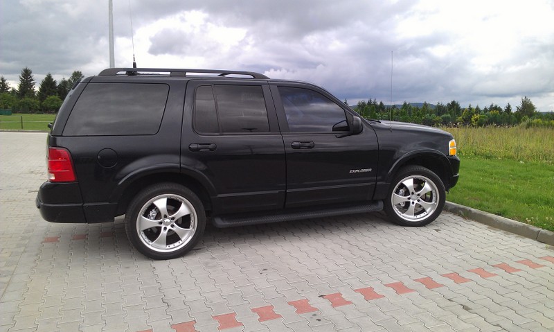

Jak obiecałem wstawiam foty.opona 275/40 r20

Re: Felgi Ex III
2012-08-11, 23:43
do trójki to pasuje jak najbardziej ale nie widzę tego przy II czy też I ;D ogólnie good job :)
