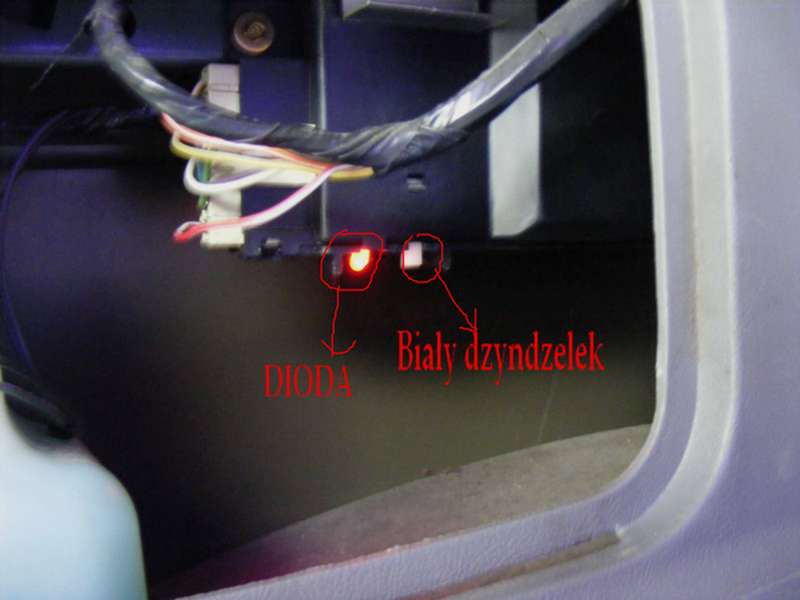

1. Dysponuję pilotem robert bosch Gmbh MPT 1340, model rk 112, z jednym przyciskiem.
2. Bateria Wymieniona, pilot działa, po wcisnięciu zapala się czerwona dioda na pilocie.
3. Bezpieczniki sprawne.
4. centralny manualnie przyciskiem na drzwiach działa w całym Exie.
5. wszelkie styki na module, z tyłu auta, przy baku, czyste nie zardzewiałe nie pośniedziałe, błysk po prostu, wiązki kabli na całej długości od kokpitu po moduł z tyłu całe i suche i czyste.
5. Dane spisane z Modułu, znajdujące się na jego wewnętrznej stronie to: F17B - 7E453>AA
6. próbowałem kodować, kierujac sie róznymi wskazówkami z forum, ale jedyna lampka, która mogłaby sygnalizować działanie ?immobolajzera? jest na module z tyłu auta, zapala się tylko po przekreceniu zapłonu i wciśnieciu białego dzyndzelka, świeci się ok40 sekund po czym gaśnie, zapala się po ponownym wcisnięciu dzyndzla - zdjęcie nr 1.

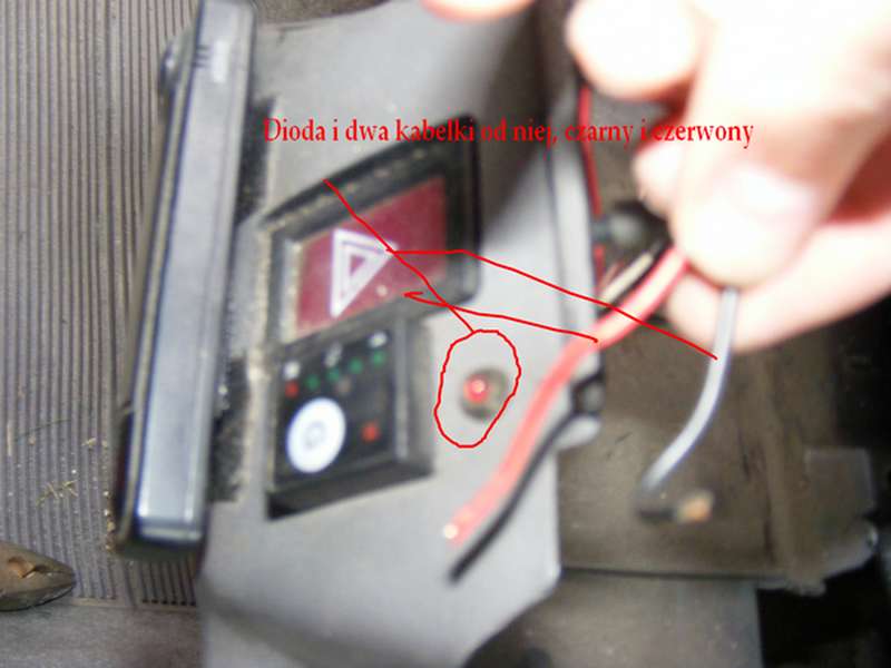

6. może to ma związek - zdjęcie numer 2: na kokpicie obok kontrolki awaryjnych mam diodę czerwoną, ona w ogóle nie świeciła, nic dziwnego dziś jak odkręciłem deskę okazało się ze kable od niej sa przecięte, nie zlokalizowałem do czego były podłączone, jestem ciekaw czy to lampka od immo?? czy po prostu dioda od starej instalacji gazowej, a podobno w exie była zmieniana.

Masz hak i instalację wyprowadzoną do haka? A właściwie samochód pochodzi z CH, DE lub A ?
Ostatnio zmieniony 2012-07-18, 00:16 przez bondek, łącznie zmieniany 1 raz.
fabiansky
Posty: 312
Lokalizacja: Lublin/Zamość
Re: centralny zamek - nie reaguje na pilot
2012-07-18, 10:02
Mam Hak z działającą instalacją, Auto ma papiery Niemieckie - w których wpisane ma Explorer (USA).
bondek
Posty: 771
Model Explorera: Ex'98 4,0 U2
2012-07-18, 10:11
Tak myślałem, ta dioda obok kierownicy to kontrolka podłaczenia elektryki przyczepy.
