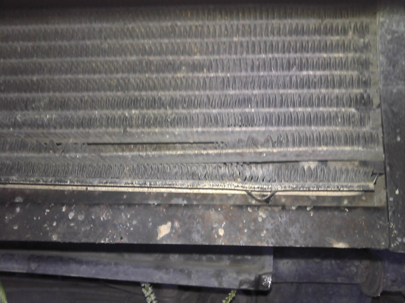

W niedzielę jak dłubałem przy aucie zauważyłem, że mam uszkodzoną chłodnicę klimy (skraplacz). Od dołu jeden rządek jest odspawany od bocznej ścianki z jednej strony. Pomijam już też jedną harmonijkę która też się uwolniła od poprzeczek :)
Czy tą dolną ostatnią listwą poziomą płynie też czynnik chłodzący czy to może jest już ramka zamykająca ? Teoretycznie nie widać żadnego wycieku (pomijam gaz, ale pojawiłby się olej). Dlatego też zastanawiam się, czy ta ostatnia ramka pozioma nie jest tylko elementem mocującym, wtedy po prostu złapie to na jakąś poksilinę :) czy inny siuwaks i będzie z głowy.
Ewentualna wymiana skraplacza - czy trzeba wyciągać również chłodnicę główną ? czy da radę jakoś sprytnie wydłubać samą chłodnicę od klimy bez rozbierania wisko itd ?
Z drugiej strony czas pomyśleć poważnie o osłonie ażurowej od spodu - wtedy nie byłoby takich niespodzianek :)

dobra sam sobie odpowiem :D
klima chłodzi, tak, wycieku nie ma bo nie ma prawa być :D - ta ostatnia listwa nie bierze udziału w chłodzeniu, nie jest połączona z boków do kanałów chłodzenia - trzyma się tylko dzięki harmonijce.
Pozostaje pytanie tylko czym to przykleić ? lutować nie będę bo jeszcze coś potopię :D
Musze przykleić harmonijkę wtedy wszystko będzie się trzymało kupy.

sklej spoiwem do zaklejania wydechów ;)

poxiliną ? :D śmierdzi potem strasznie jak się nagrzeje :D
dobra dobra, spoiwo do wydechów jest fajne ale raczej jako klej się nie nada :(

Ja bym użył kleju do szyb. Elastyczny i wytrzymały na wstrząsy oraz temperaturę.
Elastyczny - TAK
Wytrzymały na wstrząsy - TAK
Odporny na temp. - do kilkudziesięciu stopni.
Proponuję czerwony silikon. Oprócz elastyczności i odporności na wstrząsy - wytrzymuje temp. do około 400 stopni C.

ja to kleje takie elementy takim i trzyma do dziś :-P
I wystarczy :mrgreen:

luk_jag a jakiś konkretny polecasz ? czy co bądź mi w ręce wpadnie ?

Radek, ja kilkanaście razy kleiłem Boll-em i nikt nie wrócił.
