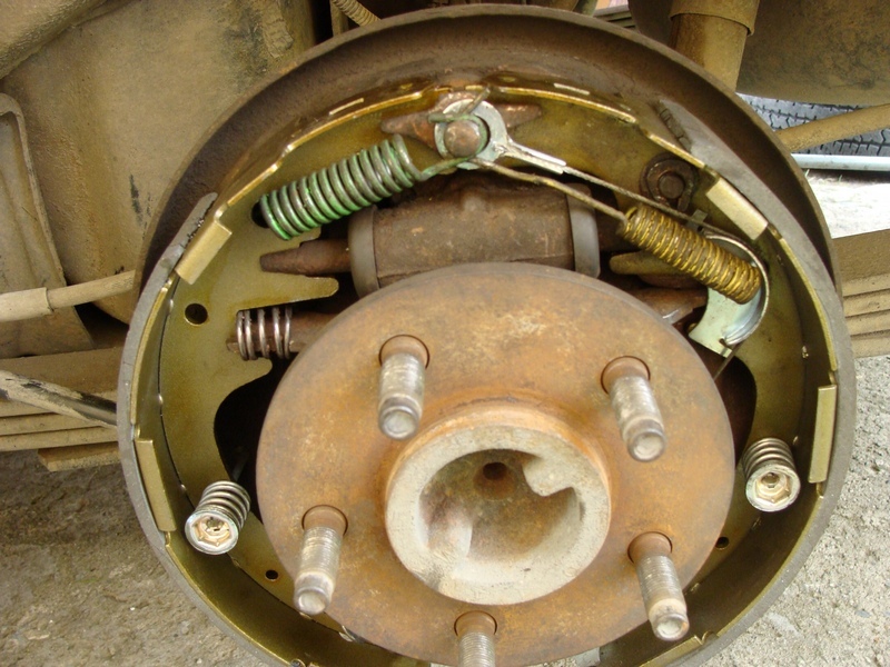

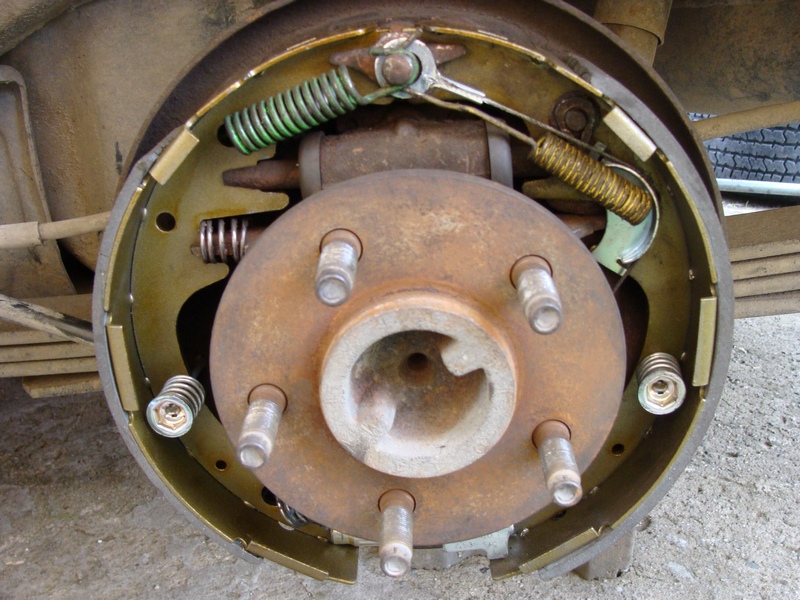

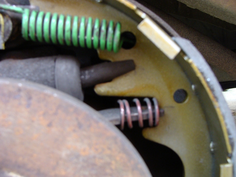

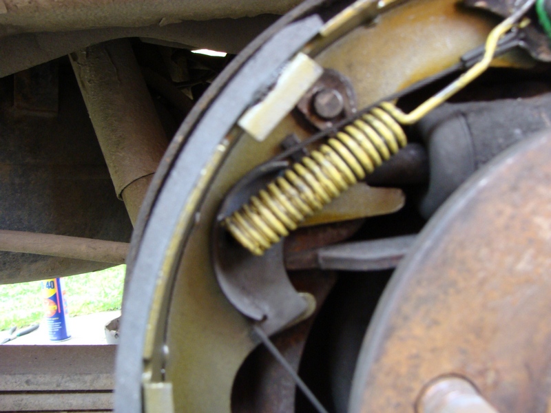

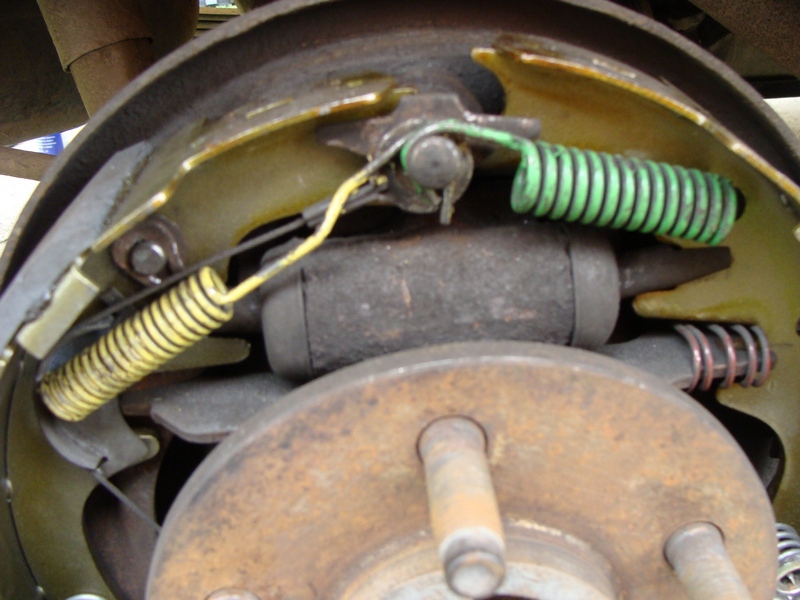

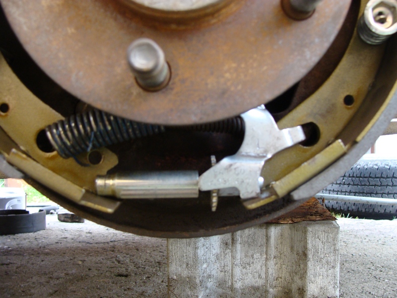

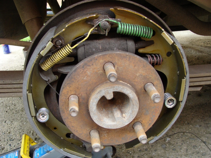

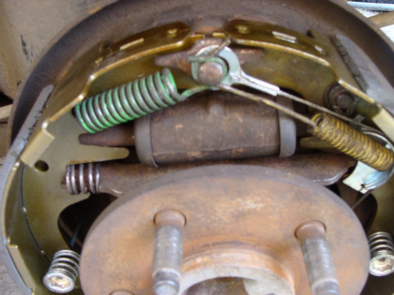

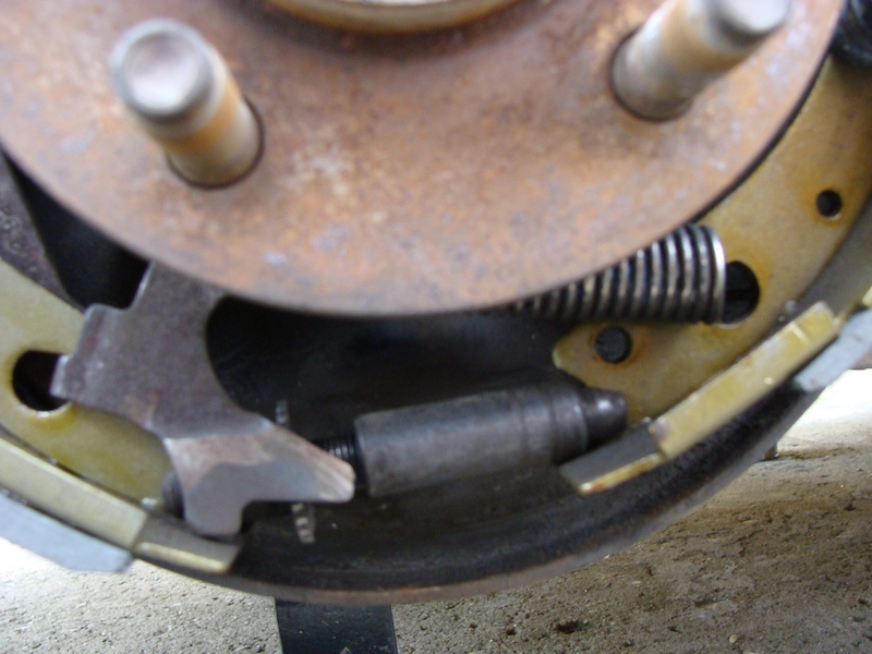

witam :-) jak kto łaskaw popatrzcie czy tak to powinno wygladac :-)
prawy
prawy
prawy
prawy
prawy
lewy
lewy
lewy
morfeusz453
Posty: 468
Lokalizacja: Nowy Dwór
Re: Hamulce tył EX I
2012-07-21, 15:17
lewy bardzo ładnie niemal fabryka :mrgreen: prawy cuś nie teges z regulacją bo góra sie rozłazi
2012-07-21, 15:18
Majki ja składałem takowe szczękacze kilka razy i nic dziwnego tutaj nie widać zbytnio :roll:
tutaj masz jak ja zrobiłem i jest gicior http://www.explorerfanklub.org.pl/forum ... ight=desmo

no to wyglada ze ok :-) teraz powalcze z linkami od recznego :-)

oczyść dokładnie oparcie szczęk na tarczy kotwicznej
i skręć samoregulator bo jak na nowe szczęki to coś zbytnio jest rozkręcony, a bębny masz w dobrym stanie? i czy od tej strony linka nie jest zapieczona i cały czas podpiera rozpierak od ręcznego...

nie no linka strzeliła z prawej strony a z lewej ... :-/ :-/ nie bardzo wiem co ma podpierac? wez może takimi strzaleczkami zaznaczaj mi te tajemnicze punkty :-)
... tarcza kotwiczna czyli co?
2012-07-21, 17:03
tarcza kotwiczna to jest ta cała okrągła masywna blacha na której mocujesz szcęki i dokręcasz resztę pierdół ;-)
prawa strona czyli ta od pasażera, bo strona kierowcy to lewa :-)

no to jak bede reczny robic to zajme sie tym co mowisz :-)
