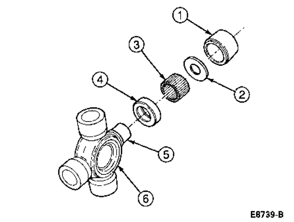

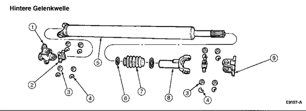

Re: Luz na wale napędowym
2008-01-27, 21:05
trudno tak na odległość diagnozę postawić :eek:
jak już koledzy napisali
to może być na krzyżaku na wieloklinie
jak również luz w dyfrze albo w reduktorze
jeśli sam nie potrafisz określić zrodla
to zajedź gdzieś do warsztatu niech posłuchają
w końcu to nic nie kosztuje 8)
