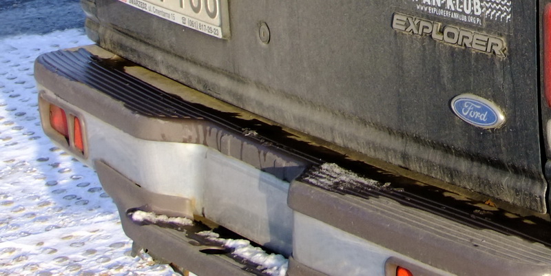

Chciałbym wymienić plastikową półkę w tylnym zderzaku na taką z blachy ryflowanej.

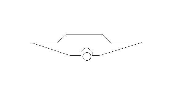

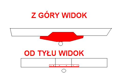

Że niby tak:
Ostatnio zmieniony 2012-08-01, 12:59 przez decania, łącznie zmieniany 1 raz.
Re: Podest w tylnym zderzaku
2012-08-01, 13:16
no jakoś tak :)

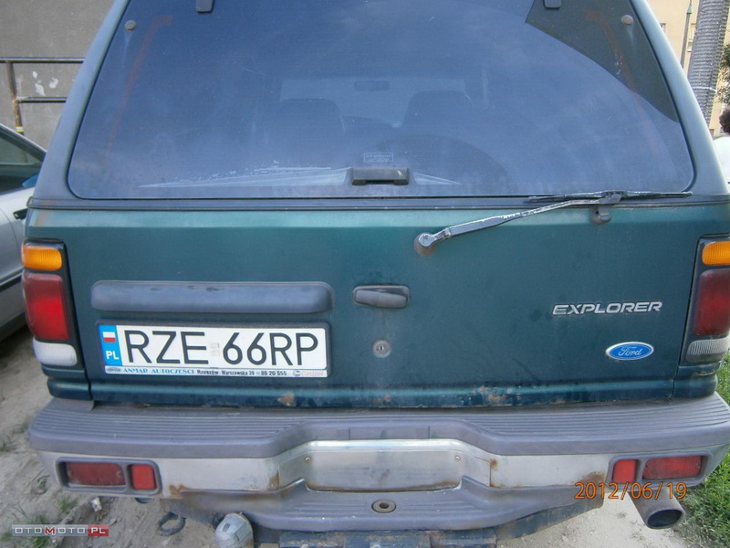

Kurcze ale u mnie ten plastik nie ma podpory i jest miękki i ledwo się trzymający. W zderzak wchodzi na kilku podłużnych wsuwkach. Takich na wcisk. Więc chyba o innym mówimy :-(
O tu i tu to widać. Ten fragment to mój tył a w tym bez plastiku widać otwory mocujące ale żadnej podpory to nie ma.

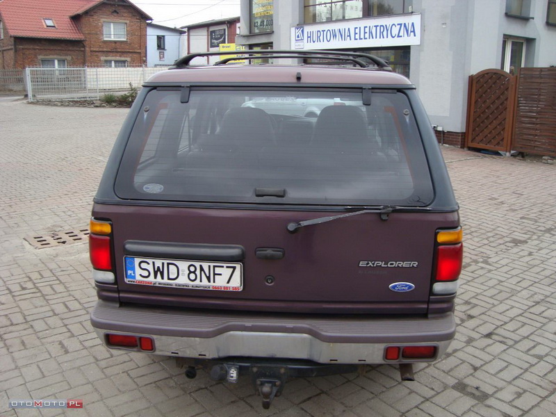

No właśnie, dziurkę mam ale hak zupełnie inny. W dziurce nic nie ma a pod spodem też pusto. Dopiero niżej jest wspornik i hak i on wystaje trochę poza ten plastik lekko niżej.
Mam dokładnie jak ten zielony plastik ale w dziurze pusto a hak jak ten fioletowy. Więc i plastik nie ma się na czym trzymać. Stąd chęć zrobienia metalowego podestu w tym miejscu.
