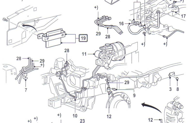

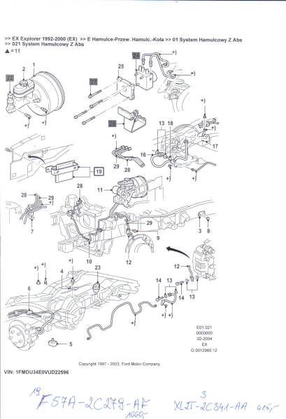

Byłem w salonie Forda gdzie wogóle nie znają sie i nie robią takich samochodów jak Explorer i dostałem schemat układu hamulcowego. Serwisant, a raczej komputer-program wskazał na część oznaczoną nr 19 a także jest jeszcze śruba regulacyjna nr 3. Te dwie rzeczy odpowiadają za regulację hamowania tylnej osi.Szukałem i ani jednej ani drugiej rzeczy nie moge znaleźć u siebie.
19 i 3
układ hamulcowy2.jpg (52.68 KiB) Przejrzano 3517 razy
układ hamulcowy..jpg (30.82 KiB) Przejrzano 3517 razy

widze ze Ci wycenili od razu na dole ;) wg nmnie ten regulator jest zaszyty w pompie i jakby to bylo moje auto to bym w ciemno wymienil elastyczne przewody z tylu, bo ta skrzyneczka z nr 19 to jakos do mnie nie przemawia zeby mogla dac takie objawy
