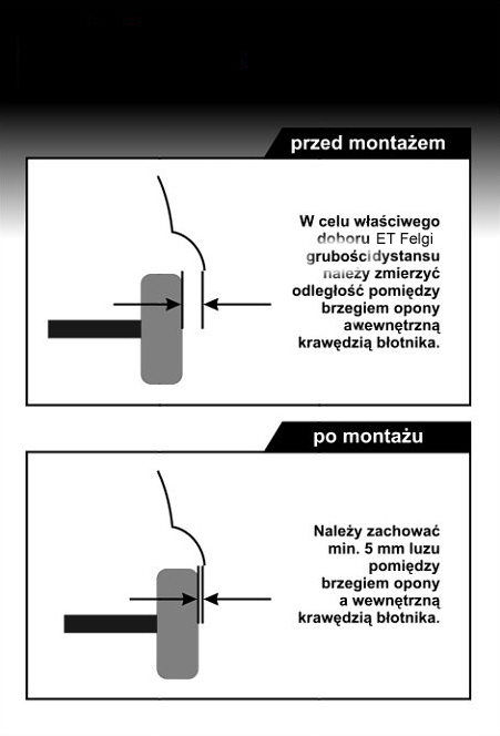

a co to jest to ET?tak z tego co napisaliscie to zrozumiałem ze to jest jakby"glebokosc" felgi od strony wewnetrznej ale nie wiem czy dobrze kojarze?a co do rozmiaru to powinna sie zmiescic bo chyba na 16 tez jezdza Escape'y,i wizualnie widac ze miejsca w nadkolach jest sporo bo te 15tki co mam tak filigranowo wygladaja

ET to z niemieckiego Einpresstiefe tzw osadzenie felgi
im mniejsze "bardziej ujemne" tym bardziej kolo wystaje na zewnątrz :-P
poczytaj tutaj
