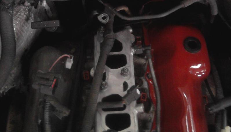

Proszę, jedna pokrywa czerwona i o połowę mocniejszy jest silnik :D
Sorki, nie mam lepszej fotki ;)
