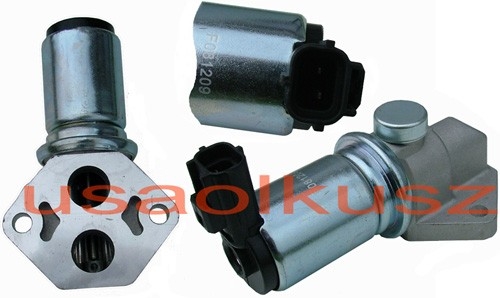

ulek
Posty: 673
Lokalizacja: Chudaczewko
Re: sam gasnie
2012-08-09, 15:00
a wygląda tak lub podobnie :)

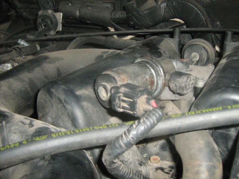

ulek
Posty: 673
Re: sam gasnie
2012-08-10, 18:21
a na silniku w SOHC wygląda tak. pod tą durna pokrywa z napisem SOHC się znajduje.
krokowiec sohc 97.jpg (73.77 KiB) Przejrzano 5483 razy
