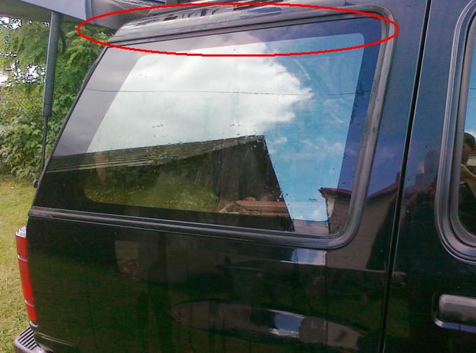

Po deszczu odkryłem że woda przecieka mi do środka auta. Mianowicie spod uszczelki szyby tej w przestrzeni bagażowej.
Jak się za to zabrać?

Robiłem test i lałem wodą tylko na górną część uszczelnienia szyby i w środku pojawiała się woda. Więc reling powinien być ok.
I jak się za to zabrać, żeby zrobić porządnie?

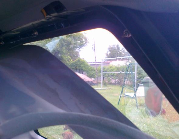

mi podciekalo kiedys od gory pewnie tak jak tobie... wiec sicag plastik w srodku caly ten bok przy szybie od wewnatrz i moze trzeba dokrecic ta szybe tam znajdziesz taki rzad nakretek.. wiec lekko dociag i dodatkowo kup uszczelke w tubce i ladnie pociag tam od gornej czesci przy uszczelce gdzie laczy sie z dachem... a jak masz czas to podjedz pokaze ci co i jak :-)

nie jest wklejana.... jest zwyczajnie przykręcana na śruby, które kryją się pod plastikami.
Można śmiało odkręcić, oczyścić i uszczelnić. Jest taka emulsja do uszczelniania okien. Można ją dostać nawet na allegro. Silikon kiepsko się ponoć trzyma.

Szyba jest na śrubach. Dokręciłem je. Niestety zaczęło cieknąć jeszcze bardziej. Widocznie obruszało się coś.

ja też miałem takowy problem po lewej i prawej stronie Gada ale użyłem zwykłego przezroczystego silikonu i wcisnąłem go od zewnętrznej strony szyby tak jak zaznaczyłeś to na pierwszej fotce :-) trzyma się już drugi sezon, więc jak zacznie znowu ciec to wtedy to zrobię porządnie z wyjęciem całej czyby ;-)

mi dokładnie z tej samej strony ciekło, wykleiłem wszystko od środka zwykłym silikonem z pistoletu i nie dało to rezultatu, ostatecznie przy wymianie szyby przedniej na warsztacie poprosiłem pana "czesia" żeby od zewnątrz (tam na tej listwie pociągnął klejem do szyb) nie byl za bardzo chętny bo to tak nie profesjonalnie ale dał sie namówić i zrobil to. wygląda ładnie i nie leci... a wcześniej od środka zalałem to całe i tak leciało, wystarczyło tyllko od zewnątrz ;D

ja za pierwszym razem tez zdemontowałem szybę i tez kleiłem silikonem wytrzymało okołu 3 lata teraz ponownie odkręciłem wyczyściłem wszystko i nakleiłem taka uszczelek o szerokości 5mm 2 warstwy na razie jest ok
