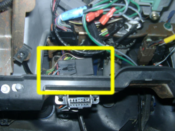

sprawdź czy działają awaryjne
jeśli NIE to masz zwarcie w module awaryjnych i po wymianie wróci do normy
jeśli TAK, to wyjmij bezpiecznik kierunkowskazów i zobacz czy zgasną
jeśli TAK to wiesz, który obwód szwankuje
jeśli NIE to wyciągaj pojedynczo po kolei wszystkie bezpieczniki i dowiesz się, któy obwód ma zwarcie
co do świecących się na stałe wstecznych to może to być zepsuty automat
a radio... może spadła kostka od głośników, antena... ;-)
Re: Wsteczne i lewy kierunek
2008-01-29, 10:21
a jesli wszystko to nie pomoże to wymień
przekaźnik (moduł) kierunkowskazów 8)
czasami wystarcz rzucić nim o glebę :eek:
serio 8)
no postukać, bo kontakty sie zlepiły :sad:

witojcie, elektrycznie te trzy rzeczy nie mają nic wspólnego. chociaż wsteczne światła i allradantrieb (załączanie 4 na 4) są na jednym bezpieczniku (tak wynikaz mojej instrukcji). rzeczywiście chyba jedyne wyjście to osłuchać moduł kierunkowskazów a potem osuszyć suszarką styki wtyczki przy reduktorze (nie żartuję - trenowałem). A w ogóle to jakieś dziwne te objawy. chyba nie należy ich łączyć.

tak jak Daniel, stawiam na wilgoć i jakieś zwarcie. Jeszcze jedno... zwarcie mogła zrobić żarówka albo same gniazdo żarówki także od tego trzeba zacząć. Jeśli auto było przerabiane na Euro to ktoś mógł grzebać z kablami modułu awaryjnych... i tam trzeba szukać czegoś co jest może nie zaizolowane dobrze.
