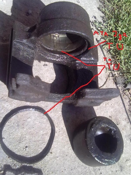

Panowie mam takie pytanie, czy ten zestaw naprawczy pasuje do ex1?
http://allegro.pl/zestaw-naprawczy-zaci ... 43933.html
I gdzie mocuje się tą większą gumkę , na tłoczek? u mnie niema na tłoczku żadnego rantu na którym mogł by się on zaczepić , może się skończył czy to inna wersja?

o widzisz temat przerabiałem z shawelem :-) bedzie pasowac:-) i wieksza gumka wchodzi pod tłoczek... jak wysuniesz calkiem to pod tloczkiem na zacisku masz miejsce na taka gumke :-)

no właśnie nadal nie wiem co i jak:)
Ten ala oring wchodzi w zacisk a ta druga gumka gdzie?

no to patrz :-)

łomasz a to tam jest jakiś rant czy się wkleja tą gumkę?:)

ta druga guma jest na takim metalowym czymś:-) i to sie wciska na sztywno w ten rowek:-) wchodzi na ciasno a wewnetrza czesc gumki opiera cisie na tłoczku na tym zaglebienu ktoregu u niebie juz prawie nie ma ....

tak myślałem :)... dzięki za poradę:)
