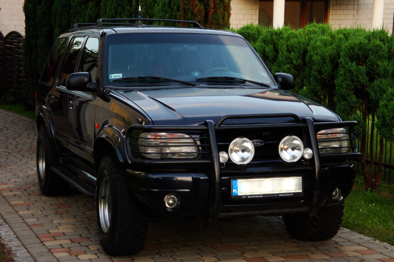

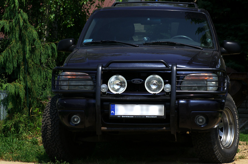

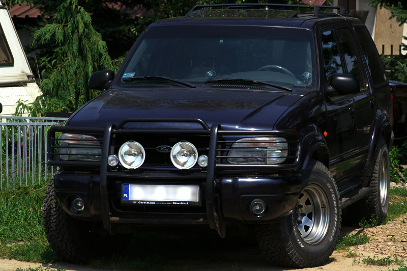

Do "dziennych" jest napięcie we wtyczce koło przedniego koła po stronie kierowcy (jest przymocowana do ramy, za zderzakiem). Ja podpiąłem tam Wesemy DZ-2, które umieściłem koło halogenów dalekosiężnych na kangurze. Niestety wyjście świateł dziennych nie działa tak jak wymaga tego polskie prawo (aby dzienne gasły po włączeniu mijania), więc dodałem tam jeszcze przekaźnik (gdyż we wtyczce jest także zasilanie świateł mijania) i teraz już dzienne działają zgodnie z wymogami prawa.
A wygląda to tak:

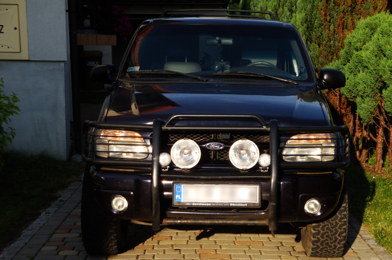

BliG, pięknie się prezentuje twój ex, ale mógłbyś zapodać foto z wieczorowej pory ;)
czy to są te małe "pipki"? http://sklep.wesem.pl/7/6689/Lampy_jazd ... _DZ2#14325

BLiG a czy dzienne masz w odstępie 60cm między sobą?
Re: Światła dzienne EX II
2012-09-20, 09:29
Hubi, ok - przy najbliższej okazji cyknę :]
Tak - to są te "pipki" :D
Susel_125, pomiędzy zewnętrznymi krawędziami ;) pomiędzy wewnętrznymi jest 50kilka
