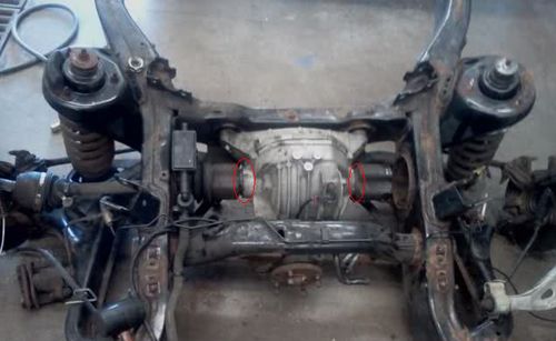

Re: Uszczelniacz tylnej półosi (od strony mostu)
2012-09-12, 16:36
troszkę Wam pomogę w szukaniu dla innych zainteresowanych ;-) zaznaszczyłem na czerwono miejsce uszczy :-D
najprościej by było przedzwonić albo podjechać do aso Forda i zobaczyć to na ich programie :-)
dyf exIII.jpg (32.06 KiB) Przejrzano 5524 razy
