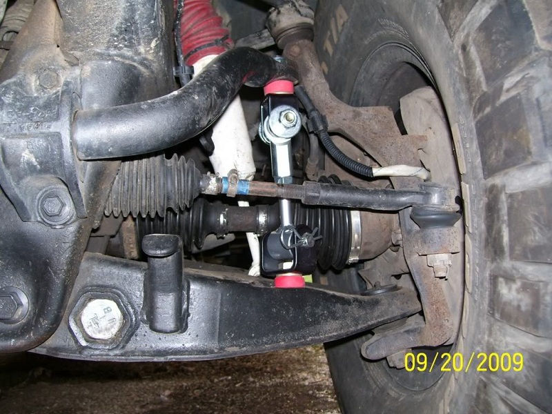

Po kilku wypadach w teren bez przednich łączników stwierdziłem że wybieranie nierównośći POLEPSZA się niebotycznie ale jak wiemy jazda po naszych wykoleinach tzw. "drogach" staje się trochę nieciekawa przy 100km/h nawet ze stabilizatorem z przodu. Nie bardzo mi się chce nurkować co chwile pod auto i wszystko rozkręcać więc znalazłem fajny patent u hamerykańców dla zainteresownaych:
LINK: http://www.explorerforum.com/forums/sho ... p?t=266066

No ciekawe,ciekawe.
Ale zastanawia mnie to czy ta prztyczka z zawleczką jest z obydwu stron czy z jednej, bo jak z jednej to to wszystko będzie waliło i może drążki rozwalić.
Czy na tych tulejkach nie ma luzu i nie stukają, oraz jak to da się beznarzędziowo wymienić po jakimś czasie jak przyrdzewieje.
Oraz kwestia samego drążka - gumy muszą być bardzo sztywne aby nie opadał, lub misi być jakiś sposób na jego podwieszenie.

Wiadomo że rozwiązując jeden problem pojawiają się następne :mrgreen:
Ale temat myślę jest do ogarnięcia, wspólnymi siłami da się to rozpracować :-)
