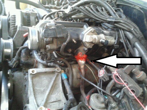

Koledzy :-) wczoraj zmieniałem uszczelkę pod pokrywą zaworów bo ciekło :? i wiadomo musiałem zdjąć kolektor ssący,po złożeniu wszystkiego,zasysa powietrze przy tej metalowej rurce co wchodzi w kolektor ssący od dołu.Jest tam taka okrągła uszczelka i zauważyłem,że jest rozciągnięta jak zużyty... :x ale co miałem zrobić musiałem składać bo trzeba do pracy jeździć.Auto jakoś dziwnie tryka tzn.przy dodaniu gazu pierdzi jakby wywiało uszczelkę spod kolektora i jest chyba słabsze :cry: Dzisiaj po pracy maska do góry i owinąłem taśmą ameliniową-(tej co się nie pomaluje) :-D ową rurkę przy kolektorze i jak auto było odpalone przy dotykaniu ręką taśmy słychać syczenie i zaciąganie powietrza.Teraz pytanie a w zasadzie tylko dwa :-)
1.Gdzie mogę kupić taką uszczelkę i jak ona się nazywa-mile widziany link :-P
2.Czy mógłbym to jakoś na razie czymś owinąć i jakiś czas pojeździć.
Plis o pomoc :-)

a możesz zrobić zdjęcie gdzie to ta uszczelka siedzi?

Qdlaty ona jest na metalowej rurce która wchodzi od spodu do kolektora dolotowego.Jak cykne fotke to wrzuce.To jest ta rurka zaznaczona strzałką,jak widać ratowałem się silikonem czerwonym :oops:

czy ta uszczelka jest gumowa ?
Re: czy można kupić taką uszczelkę?
2012-10-10, 08:00
z tego co widać na tym zdjęciu to ruraszcze od egr`a czyli uszczelki termiczne,
nie mam takowych :-/ ale możesz raczej dopasować od jakiegoś innego auta lub dociąć z większej (ja wiem taka dłubanina ;-) ) a najlepiej to podjedź do aso Ford i sprawdź z oryginału może nie będzie źle :-)

Tak ta uszczelka jest gumowa,taka okrągła jest skubana i się rozciągnęła :-? Chłopaki a powiedzcie mi czy pod kolektor dolotowy powinna iść jakaś podkładka plastikowa a później uszczelka,czy sama uszczelka?
