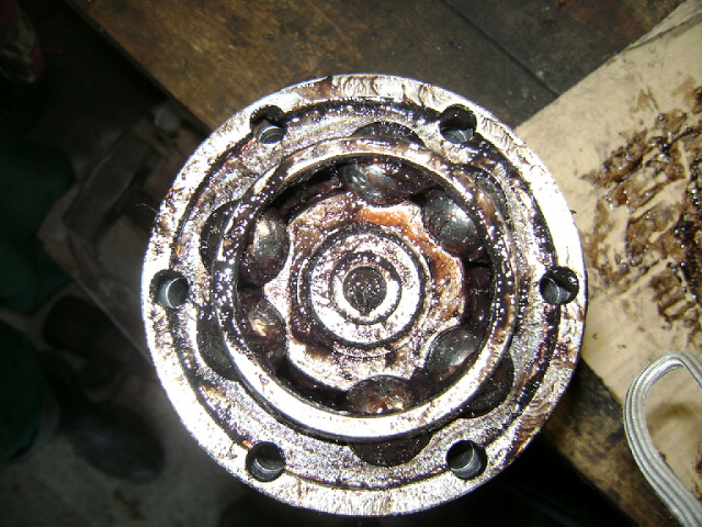

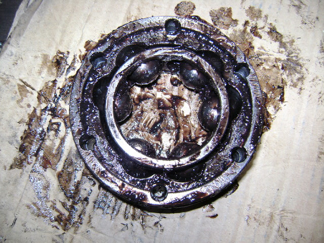

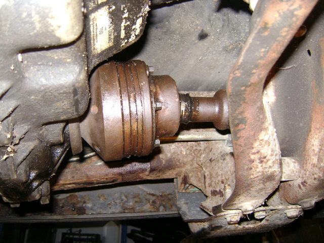

witam mam problem z przegubem ,który idzie z reduktora na przedni wał po wymianie skrzyni nie bardzo chce pracować słychać wyraźne stukanie co pełny obrót i tak jak by coś go przycinało rozbierałem go już z pięć razy i nie wiem jak go poskładać żeby było ok.
w środku niby nic skomplikowanego pierścień 6 kulek i dekielek a działać ni diabła nie chce:(
---czy przyczyną może być nie takie jak powinno zawieszenie skrzyni?
---czy przegub ma być sztywny czy powinien pracować w jakimś zakresie wychylenia ? bo poi złożeniu nie ma żadnego ruchu
jak będę miał chwilę to wrzucę zdjęcia żeby obrazowo pokazać o co mi chodzi
a tak założony na wał nie wiem co jest nie tak
a tak wygląda w środku
to ten przegub

foty już są mam nadzieję że ktoś pomoże jeszcze jedno pytanie czy wał ma być równo w poziomie po połączeniu z redu i mostem kiedy auto na równej posadzce stoi ?

Ja takiego czegoś nie mam, ale ja mam reduktor BW1354. U mnie jest na tym wyjściu podwójny krzyżak

Ja mam takie cudo ale u mnie nic sie nie dzieje. Ta czesc jest w miare "miekka".
Moze masz krzywy wal?

vicking a możesz napisać pod jakim kontem jest u ciebie wał względem reduktora albo najlepiej to fotkę wrzuć. co do reduktora to jest OK myślę że to jest tylko kwestia złożenia przegubu i odpowiedniego wypoziomowania skrzyni na poduszkach w weekend bedę kombinował dalej hehe.

Pierwsze słyszę o czymś takim... Skrzynia ma być w osi z silnikiem, standardowe mocowania i poduszki powinny być ok. Wały są na przegubach, bo i tak pracują w terenie i nigdy nie będą w osi z wałami reduktora

jeżeli przegub po rozebraniu i złożeniu jest sztywny i nie można nim ruszać to jest nieprawidłowo złożony , musisz go powtórnie rozłożyć ale trzeba element wewnętrzny obrócić o 180 stopni w stosunku do obudowy zewnętrznej , jest to trudniejsze i trzeba troche się pomęczyć , kulki wchodzą tylko w odpowiednim wychyleniu obudowy , koszyczka i elementu wewnętrznego. po prawidłowym złożeniu przegub powinien móc się sie wychylac bez większego wysiłku . smaru nie żałuj .

ten element co go mam obrócić o 180 to ta część co kulki trzyma ?
taki wieniec z dziurkami tak ?
