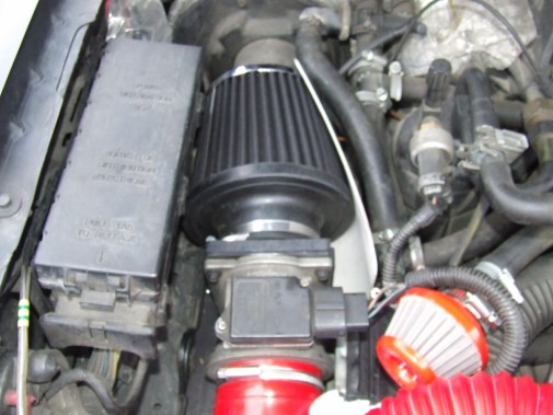

Filtr załozony, udało się wszystko jakos dostosować zastanawiam się tylko dzie teraz wpiąc te dwa podciśnienia które były wpiete w obudowę filtra. Narazie zrobiłem tak że wymontowałem to całe ustrojstwo z obudowy filtra i podłączyłem do niego te podciśnienia wisi to wszystko koło stożka. No i pytanie czy mogę to wpiąć w rurę ale za przepływomierzem? Czasem zapali się hek czy to może być spowodowane tymi podciśnieniami?

Zgodzę się z kojote.Zakładanie stożka bez regulacji jest bez sensu,tylko można pogorszyć pracę silnika o i jak widać już ci się kontrolka check zapala i silnik jeszcze zacznie pracować w trybie awaryjnym i będzie kupa po całości :? Ale życzę powodzenia :-)

Będzie działało bez podpinania podciśnień, poprostu je zaślep np.śrubami.
Na odme możesz założyć takie małe dedykowane stożki, żeby diagnosta sie nie czepił, że opary oleju wypluwa na silnik.
Nie zapomnij, że stożek trzeba nasączyć specjalnym olejem.

Fajnie na tym zdjęciu u góry jest zamontowany stożek łyka całe gorące powietrze z komory
