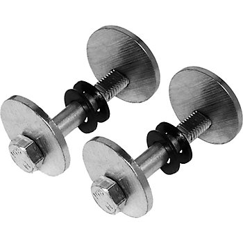

Witam - podłączę się pod temat. A w II podobnie jest to rozwiązane? U mnie jest / \ .
Re: Regulacja kąta pochylenia koła w I.
2012-10-26, 19:32
w II musisz wyregulować na mocowaniu górnego wahacza... tylko nie wiem czy masz podkładki, czy mimośrody...
2012-10-26, 20:24
Powinno tak być w pewnym stopniu - oczywiście po uniesieniu ...
2012-10-28, 15:32
regulacja powinna być na śrubach mimośrodowych mocujących wahacze... coś jak na fotce
