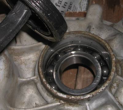

strzałeczka ma ktoś zwymiarowane łożyska do tej nieszczęsnej rzeczy jak miałem rozebrany nie wpadłem na to żeby pomierzyć a teraz kolega potrzebuje wymiary :-D

głównie chodzi o łożysko out rear (wyjście na tył) jak byś to mógł zmierzyć byłoby super ;-)

Łożysko na wyjściu przedniego wału 72x30x19. Ale niestety na tył nie mam ani łożyska ani obudowy tylnej. Jak rozbierałem swój reduktor, niestety też nie pomierzyłem łożysk. :oops:
Przeglądając amerykańskie forum dochodzę do wniosku że łożysko na wyjściu na wał do tyłu powinno być takie samo jak na przód.

tak masz racje na przód i tył są takie same ;-) wielkie dzieny za pomoc w wekend wszystko pomierze i wstawie w odpowiedni dział ;-)

żeby rozwiać wszelkie wątpliwości na temat łożysk reduktora BW4405 podaję typy łożysk, które zostały użyte przy naprawie mojego reduktora:
6306-2szt,
6206-1szt,
6209-1szt to łożysko musi być z rowkiem na bieżni zewnętrznej,żeby można założyć zabezpieczenie.
