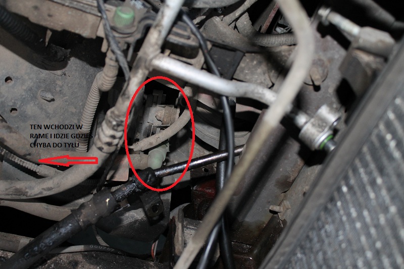

takie pytanko, co jest za lampą od strony kierowcy? takie 2 jakby rozdzielacze jeden chyba biały a drugi zielony od niego idzie rurka dość solidna (plastik) i idzie tuż przy silniku i wchodzi od spodu do kolektora ssącego. jest to jakieś podciśnienie? jeżeli tak to za co odpowiada? mówi to coś komuś czy bez zdjęć się nie obędzie?

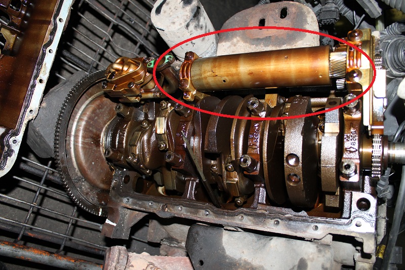

znajduje się to w silniku a dokładniej na jego spodzie w górnej misce olejowej (nie jest to pompa) jest napędzane z łańcuszka w kształcie wałka/rolki o średnicy około 6cm i długości około 30cm pytam bo nie widziałem takiego mechanizmu w silniku a z chęcią się dowiem co to jest ;D
a co do pytania wyżej to pytałem co to jest bo ten wąż był pęknięty i chciałem wiedzieć co to mogło mieszać w silniku :)

a to jest ot tych chyba podciśnieniowych za lampą od strony kierowcy :)
to jest ten wałek w górnej misce olejowej

W silniku jet to wałek wywarzający taka przeciw waga. Występuje tylko w silnikach z napędem 4x4.

a ja już zaczynałem obstawiać że rzuca on olej na korbowody albo coś takiego, a jakaś zasada działania tego jest też Tobie znana? bo na pewno jest napędzane z łańcuszka dla którego trzeba było zdjąć obie miski :)

Bóg jeden wie po jaką cholerę zamontowali to :)

albricht, miałem ten szajs :-D w starym galancie 1,8 benz. kiedyś myślałem że to jest w (V) -ach do jakiegoś wyrównania banków ale galante był zwykłą 4 :-/

to drugie zdjęcie to chyba masz odpowietrzenie zbiornika, zaciąga tędy opary do kolektora ss ;-) ja u siebie połamałem przewody plastikowe i musiałem to zaślepić ... :x

Paru amerykańców ten równoważnik wywaliło i też jeżdżą, potrzebne to jak 5 amortyzator mostu :)

ło znalazłem cuś takiego troche tłumaczy ;-)
http://www.schaeffler.com/content.schae ... 520_aa.jsp
u mnie jeden tez jest pęknięty (nie wiem od jak dawna) i chciałem wiedzieć co on niedobrego wnosił z tego tytułu :) ale jak mam silnik na wierchu to go zastąpię sprawnym :) ale raczej nic dobrego to nie dawało bo do kolektora dochodziło lewe powietrze :/
DamianPila, usuwać raczej nie będę bo mi w sumie nie przeszkadza a dobrego tez pewnie za wiele nie wniesie :)

kojote2, przeczytałem 2 razy ale i tak nie bardzo wiem co on daje :P może ktoś po chłopsku? czy nie bardzo jest napisane tam?
