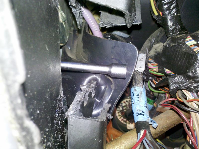

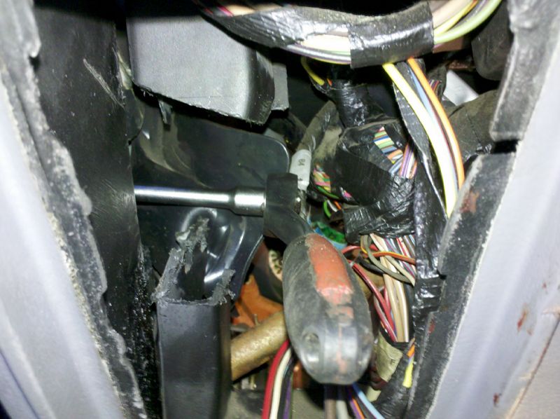

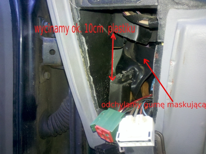

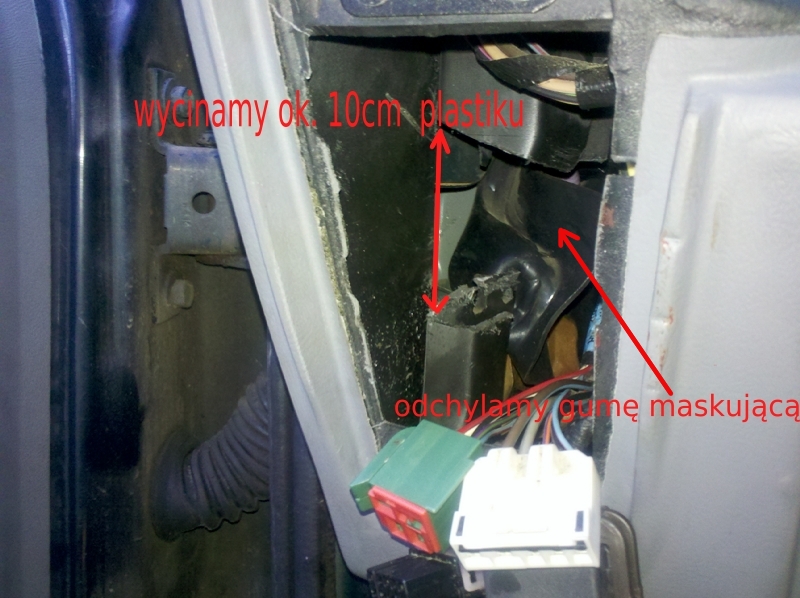

5. na wysokości zawiasu brzeszczotem wycinamy około 10cm tego profilu, jest miękki, łatwo idzie. Uważamy na wiązki aby ich nie zniszczyć. Należy założyć rękawiczki bo ostre krawędzie kaleczą ręce.
6. wyjmujemy wycięty kawałek profilu, wkładamy rękę w powstałe wolne miejsce i odchylamy gumę maskująca nakrętkę zawiasu.

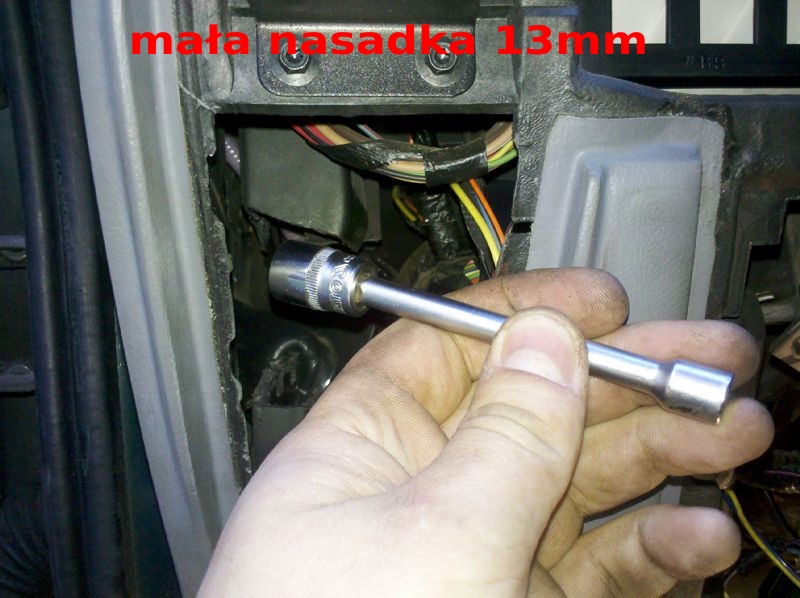

7. na mała przedłużkę nakładamy klucz, nasadkę 13mm
8. ostrożnie wsuwamy klucz na nakrętkę zawiasu
9. teraz zakładamy małą pokrętkę i odkręcamy nakrętkę, bardzo delikatnie wyciągamy klucz z nakrętką uważając aby nakrętka nie spadła w słupek na dół bo potem trochę ciężko ją wydostać. W zasadzie to najgorsze już za nami, od tej pory raczej wiadomo co i jak dalej.
