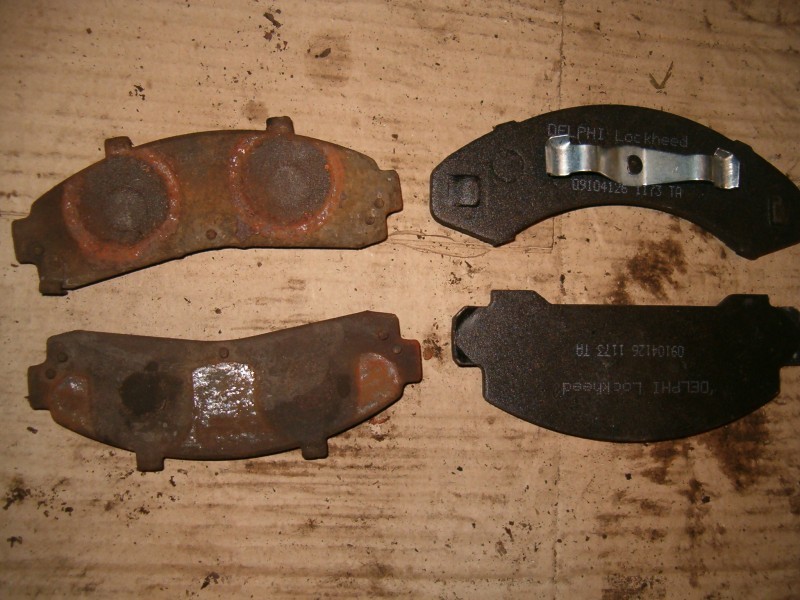

Chłopaki zakupiłem dzisiaj nowe tarcze i tarczobębny wraz z klockami i okazało się,że te na przód mi nie pasują.Daje zdjęcie jak to wygląda.Jakie klocuszki będą pasowały do mojego exa,może jakiś symbol?
Re: klocki przód ex2
2012-12-01, 20:48
np:TRW-GDB4010,FERODO FDB1129,BOSCH 0986424656 ;-)

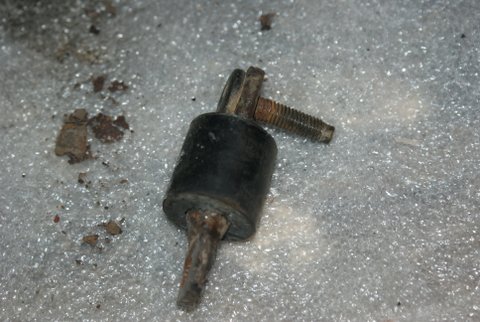

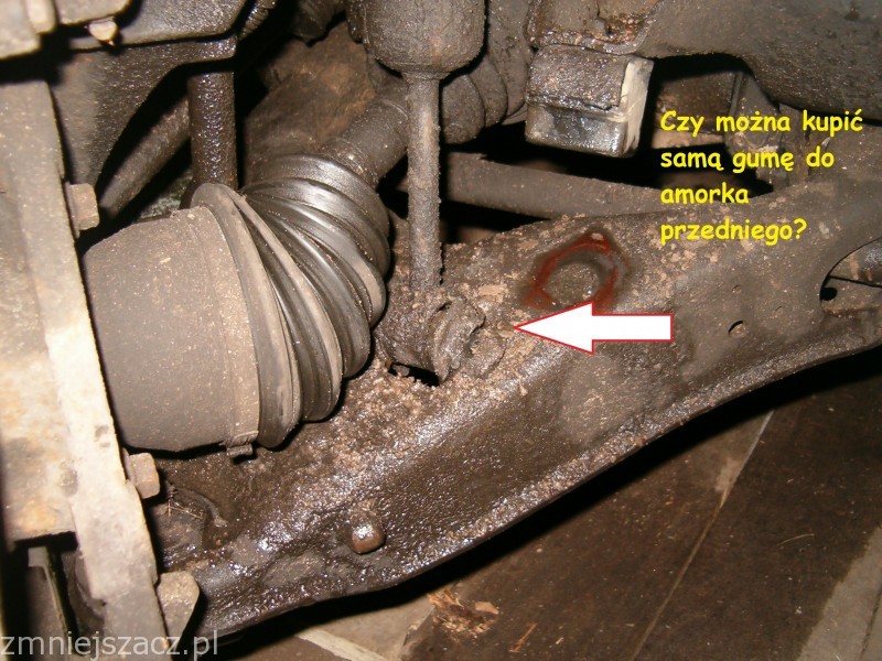

Dzięki Karol :-) A może pomożesz mi w innej kwestii?Otóż mam problemik z przednim amorem z lewej strony,wywaliło nazwe to sworzeń gumowy na dole,czy można dokupić samą gumę czy muszę wymieniać całe amorki?Daję fotke poglądową
2012-12-01, 21:41
nie spotkałem samej gumy do Exa,bo nie szukałem,ale możesz wyjąć amortyzator,podjechać do hurtowni gdzie mają różne tuleje do zawieszeń,poprosić Pana,tylko takiego któremu będzie się chciało ruszyć,żeby poszedł do magazynu i coś dobrał.
Problemem może być tylko to że ta tuleja gumowa w Exie jest chyba zwulkanizowana z amortyzatorem,i trzeba będzie poszukać tulei gumowo-metalowej którą później będzie można wcisnąć w ucho amortyzatora ;-)

ja już nabijałem gumy ,kupiłem w sklepie z artykułami gumowymi pasują od jakiegoś mercedesa ale już nie pamiętam od jakiego ,po 3 zeta kupiłem
wymiar zewnętrzny-29 mm
wymiar wewnetrzny-14 mm
szerokość -30 mm
stopkę wcisnąć jest łatwo ale nabić w oczko amorka, to już wyczyn trzeba bardzo dokładnie wyczyścić oczko i nasmarować mydłem ,jedną krawędź zaostrzyłem w stożek i jakoś wlazło[/list]

Resko - te gumy się zakłada polewając płynem do naczyń, a żeby ją wprowadzić w otwór używa się dłuższej śruby z podkładkami - ona wtedy pracuje podczas skręcania jako idealna prasa.
