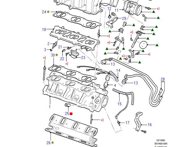

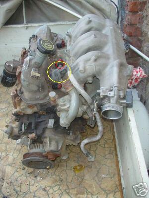

sprawdź czy jest podłaczony wężyk podciśnieniowy do regulatora ciśnienia paliwa.jeżeli nie jest podłączony lub jest uszkodzony regulator to dla potwierdzenia przekręć stacyjkę w położenie zapłon(zapal kontrolki)poczekaj aż "pyknie"przekaźnik od pompy paliwa(pompę też z regóły słychać-około 3sekundy od włączenia zapłonu się wyłącza)wyłącz zapłon i powtórz operację po czym zapal silnik.powinien zapaić od kopa w każdych okolicznościach.
na zdięciu masz pokazane miejsce gdzie szukać weżyka podciśnieniowego.czerwone kółko miejsce podłączenia wężyka(sprawdź cały wężyk)żółte kółko regulator ciśnienia paliwa.

Mam pytanie - Chevidan - nie masz może lepszej jakości tego zdjęcia? - Jeśli masz to proszę prześlij na luka128@interia.pl - bo nie bardzo mogę dokładnie zlokalizować o którą konkretnie element chodzi.

może to,nie mam lepszego zdięcia.na schemacie nr.23.zaworek wielkości pudełka zapałek(no trochę większy)przykręcony na dwie śrubki do listwy wtryskowej z góry przykręcony jest przewód paliwowy w stalowym oplocie a z lewej strony wystaje z niego rurka do podłączenia podciśniena.nic innego,podobnego tam nie ma.
